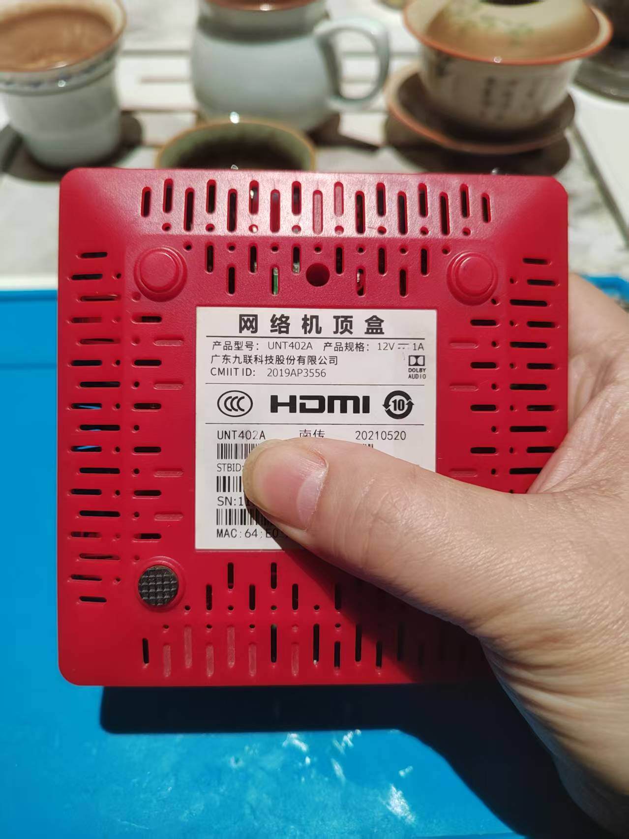

本帖最后由 28856034 于 2025-12-17 20:09 编辑 这货原机用的是晶晨S905l3主控,2+8内存。运行内存用的是ddr3的512m 4颗,共2G。刚好手上有条8G的笔记本内存。拆4颗换上成了4g运存。可是找遍网络都没有可以用的固 ...
