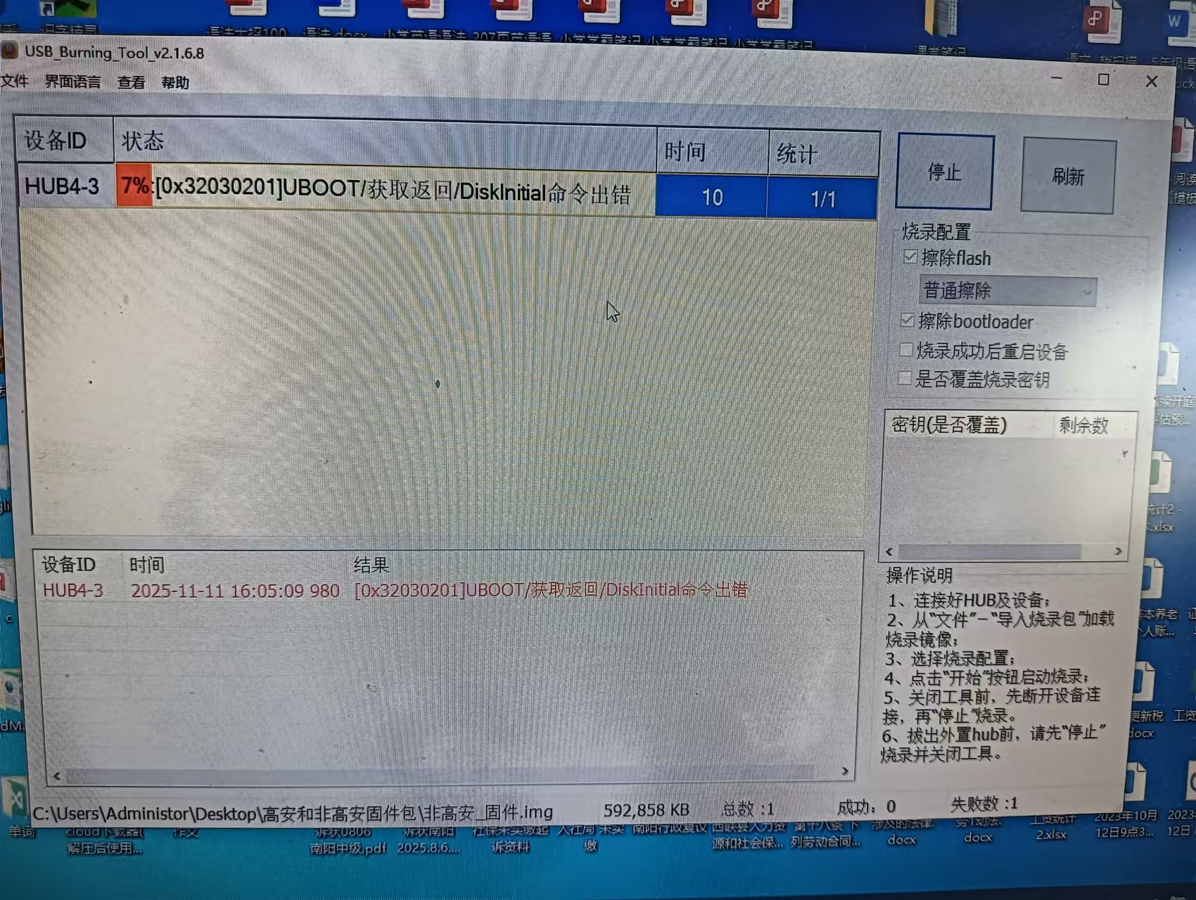

本帖最后由 八云红 于 2025-11-13 09:55 编辑   之前刷的包刷几次都没有问题,就是有一个要求是只有a包刷不上再刷b包,每次都没事,我刷啊的别的包,后直接又来刷b包就成这样子了。现在还怎么操作 ...

未必EMMC问题,跟我那一样,我是9.0系统怎么都刷不上就7%了,刷回4.4一遍过

遇到过同样问题,我是把双勾勾上,然后再刷,就过去了,是不是分区不一样造成的,我也不清楚。

死的
wudixiaoyu666| 来自北京 发表于 2025-11-18 16:21
hongyeshan 发表于 2025-11-18 13:16
不是    是个小电阻坏了
是短接点的电阻吗?
hongyeshan| 来自河南 发表于 2025-11-18 13:16
不是    是个小电阻坏了
wudixiaoyu666| 来自北京 发表于 2025-11-18 00:31
hongyeshan 发表于 2025-11-13 23:09
解决了,硬件问题,
是emmc芯片坏了吗
hongyeshan| 来自河南 发表于 2025-11-13 23:09
解决了,硬件问题,
我开始飘了…| 来自青海 发表于 2025-11-13 15:01
卡7有可能是emmc坏了
