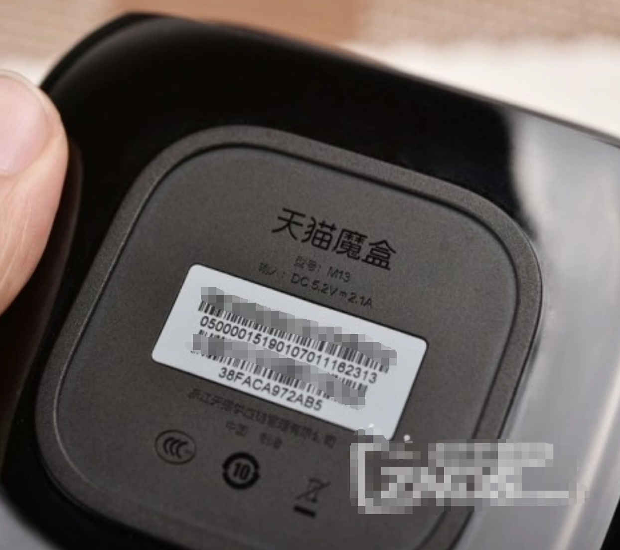

天猫魔盒M13-晶晨S905-B芯片-线刷固件
线刷方法:
1、准备好一根双公头USB线刷刷机线,长度30-50CM长度最佳,同时准备一台电脑;
2、电脑上安装好刷机工具Amlogic USB Burning Tool 软件 →打开软件 →文件 →导入烧录包 →点击【开始】 →盒子接电源线 →电源关闭 →把USB线一端插上盒子 →保持短接 →USB另一端插上电脑 →通电开机。 等待提示成功字样后,关闭电源,拔掉刷机线,把机顶盒接上电视机,通电开机,首次开机稍微会有点慢,耐心等待初始化完成即可。
线刷工具推荐2.1.6.8版本。
补充:不需要短接,刷机时候要按住reset复位键,即可联机,联机后松开就行。

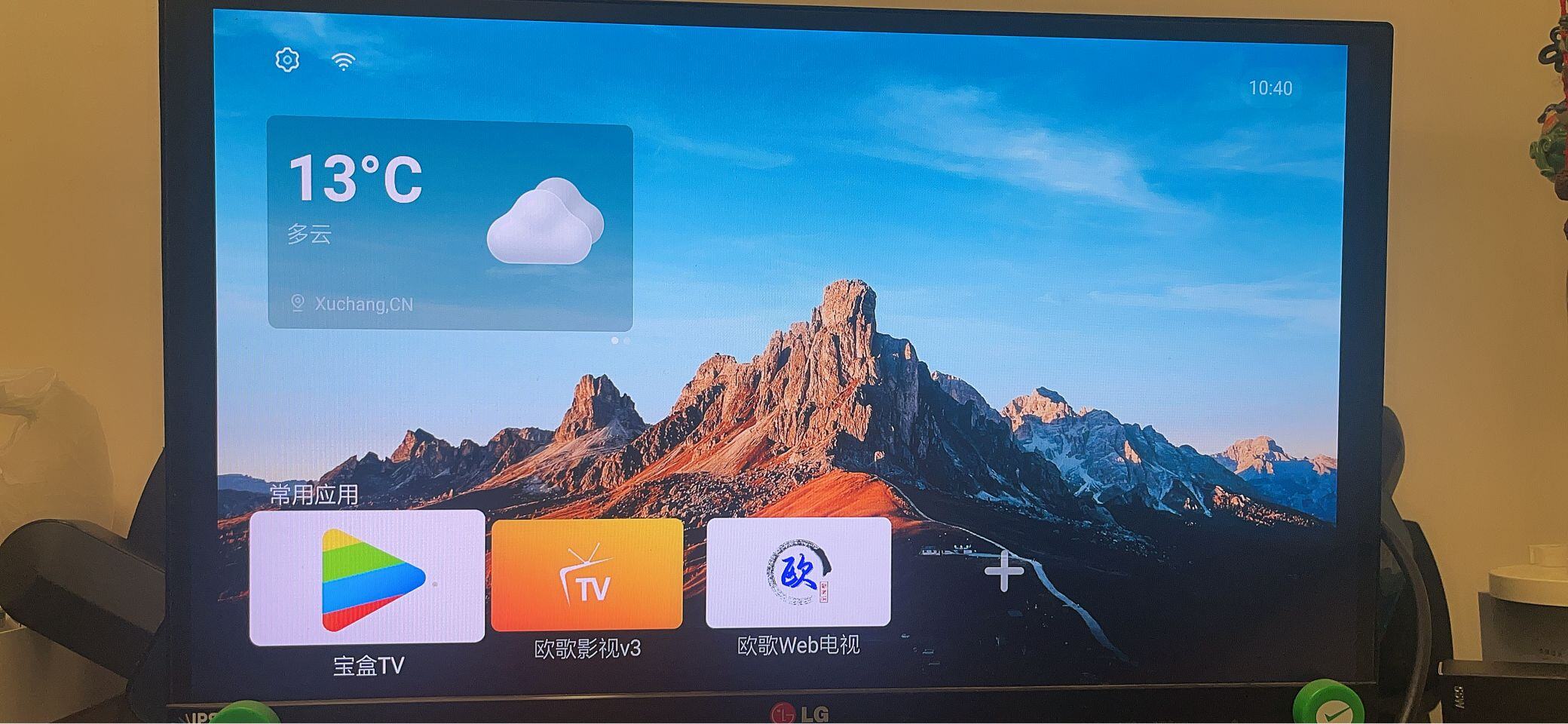

试刷了一下,连接成功,卡1%.
 楼主| 发表于 2025-11-5 12:03 | 显示全部楼层 | 来自陕西
刘小金 发表于 2025-11-5 11:23
试刷了一下,连接成功,卡1%.
不至于吧?  刷机工具版本或者刷机的时候是否打双勾?多尝试一下了   这个包  发过别人测试没问题的
发表于 2025-11-5 12:52 | 显示全部楼层 | 来自四川
ermianku 发表于 2025-11-5 12:03
不至于吧?  刷机工具版本或者刷机的时候是否打双勾?多尝试一下了   这个包  发过别人测试没问题的 ...
用的晶晨V2.1.6.8和V2.2.4以及V2.2.7配合晶晨短接神器刷的,卡1%.现在盒子装了几个直播软件正常使用中,就是原机的系统会经常自动升级,感觉不好用.
