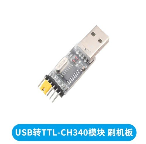

大尿灬天宫 发表于 2025-10-14 20:42
刚才从夕夕上看看,是这个工具么?因为我看到有很多工具都写着ch340,但是后面都挂着别的字母的后缀,你 ...
中兴b863av3.2-m连不上刷机工具 usb转ttl usb转串口下载线ch340g模块rs232升级板刷机线板PL2303-tmall.com天猫
大尿灬天宫| 来自天津 发表于 2025-10-14 19:56
1337565980 发表于 2025-10-14 19:35
863AV3.1,3.2一般可以短路焊盘脚的5-6或6-7触发刷机工具联机。中兴的主板如果没刷过的,先插入刷机U线 ...
这个5-6我短接过不管用,但是可能是像你说的可能有焊油层导致没接触上,回来我再用壁纸刀轻轻刮几下再试试,然后再试试6-7
1337565980| 来自广东 发表于 2025-10-14 19:35
大尿灬天宫 发表于 2025-10-14 18:34
首先很感谢你,这个ttl回来我试一下,是不是还要再市场上买个ttl那个东西?有品牌什么的么?还有就是怎么 ...
863AV3.1,3.2一般可以短路焊盘脚的5-6或6-7触发刷机工具联机。中兴的主板如果没刷过的,先插入刷机U线,然后短路,再给盒子上电。焊盘脚因为有焊剂覆盖,短路要轻刮下保证铜箔的导电。短路这个引脚物理连接就行,不必很大外力,否则容易把铜箔刮落造成物理短路,这样就是启动反复重启不进系统了。每次操作这个短路前插入的U线要插拔一次,因为U线有5伏供电,盒子加电后即使关机,系统仍能用U线的5伏供电保持系统运行。
