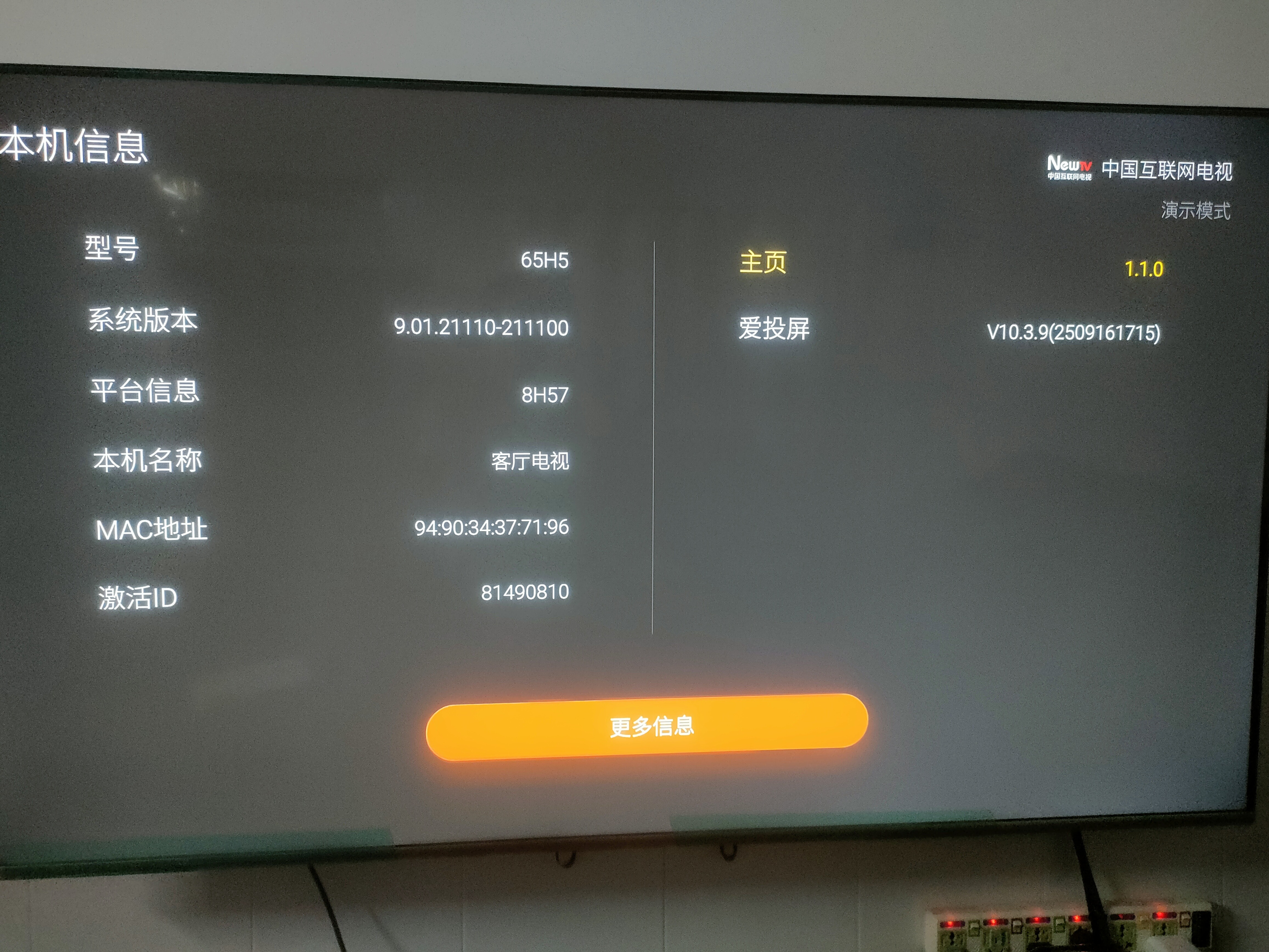

本帖最后由 八云红 于 2025-9-30 10:14 编辑 创维65H5(平台信息:85H57)酷开系统,自带的影视桌面被删了,怎么恢复,可以用出厂设置来恢复吗? 自己也装了其他桌面,但由于没有root权限不能设为自动驱动,所以 ...

虽然时间挺长了,但我还是回复一下吧,你断电然后插电的同时按开机键会进入rec模式,然后恢复出厂即可解决

直接恢复出厂设置可以恢复主页,没有权限是改不了第三方桌面的
我是用甲壳虫ADB方式删了原机桌面APP的,不敢进行恢复出厂设置,怕到时越搞越坏
