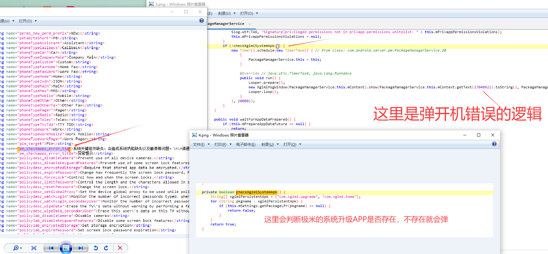

他的精简包去掉了系统升级app,系统开机会检测这个软件是否存在,不存在就会弹异常提示。
解决方法,自己 ...
有点不太明白,能说详细点不
soudaisinai| 来自河南 发表于 2026-4-18 10:43
yuxiaobin12 发表于 2026-1-22 16:46
错误提示是怎么关掉的,请指教
解决方法,自己写一个空白的app放进去

我换了2个U盘,风扇响了几秒钟,然后就开机了, 我是以前刷过精简包有开机弹窗的固件, 我直接刷完美版精简 ...
你以前刷过,那么你需要先刷全量包,在刷完美精简包,不要直接刷完美精简包。
