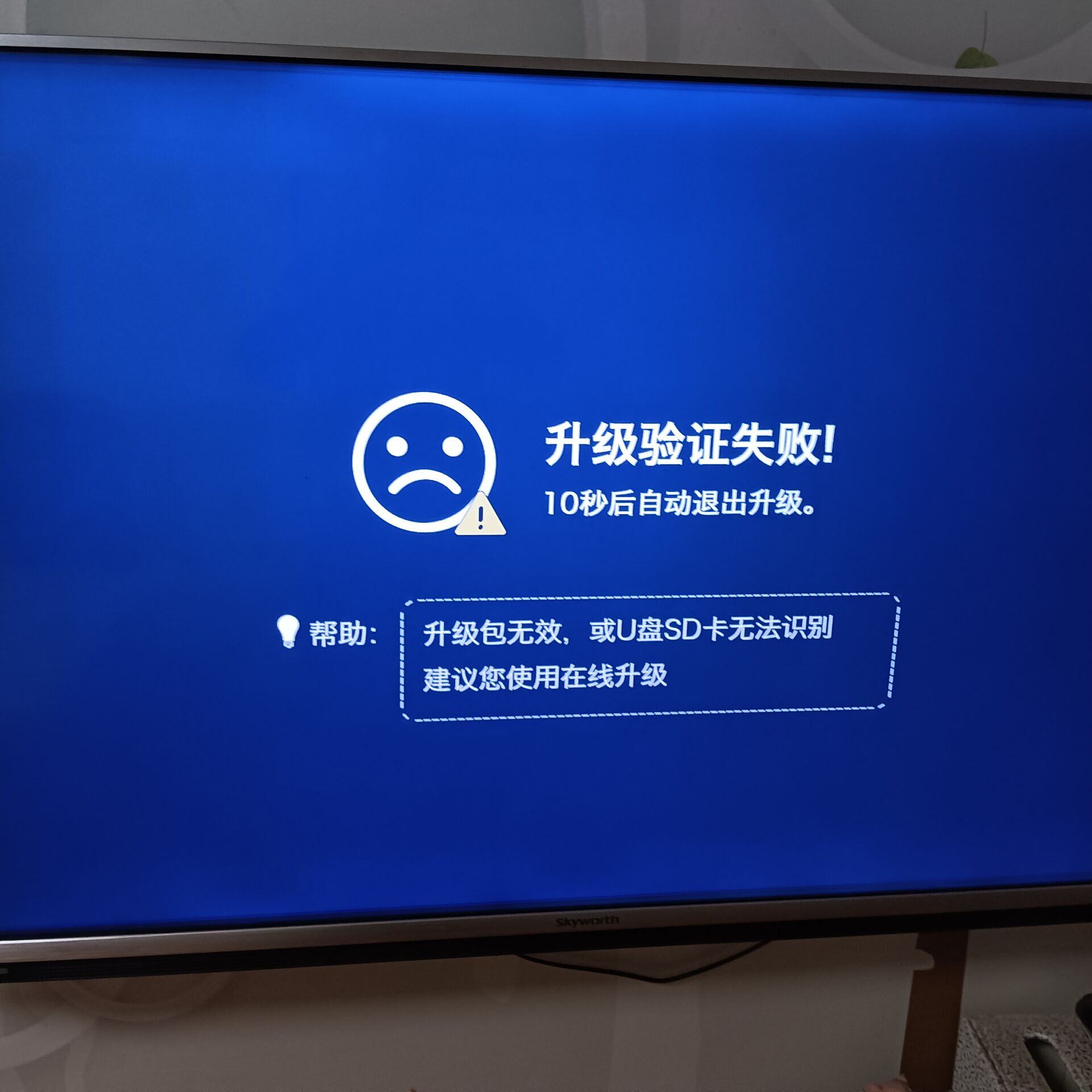

本帖最后由 八云红 于 2025-9-27 13:50 编辑 家里有一台创维电视机,型号是9R52/V9E(55V9E)。在网上下载了一个刷机包,通过原机设置中的系统升级做了刷机。结果刷出来的系统非驴非马,一是系统不能识别U盘,二 ...

15936564025| 来自河南 发表于 2025-9-28 10:23
一般都是有恢复模式,刷机模式的,强制刷机的。问问客服或者找找刷机包。
1293952438| 来自广西 发表于 2025-9-28 09:12
找个正确的install.img强刷包刷回了事;不过这电视就安卓5.1.1 刷不刷已经能当显示器也不错
18359056752| 来自福建 发表于 2025-9-27 20:29
拔电源线,过30秒按住电视背后的开机键不放再插电源线,直到进入恢复模式清除全部数据
