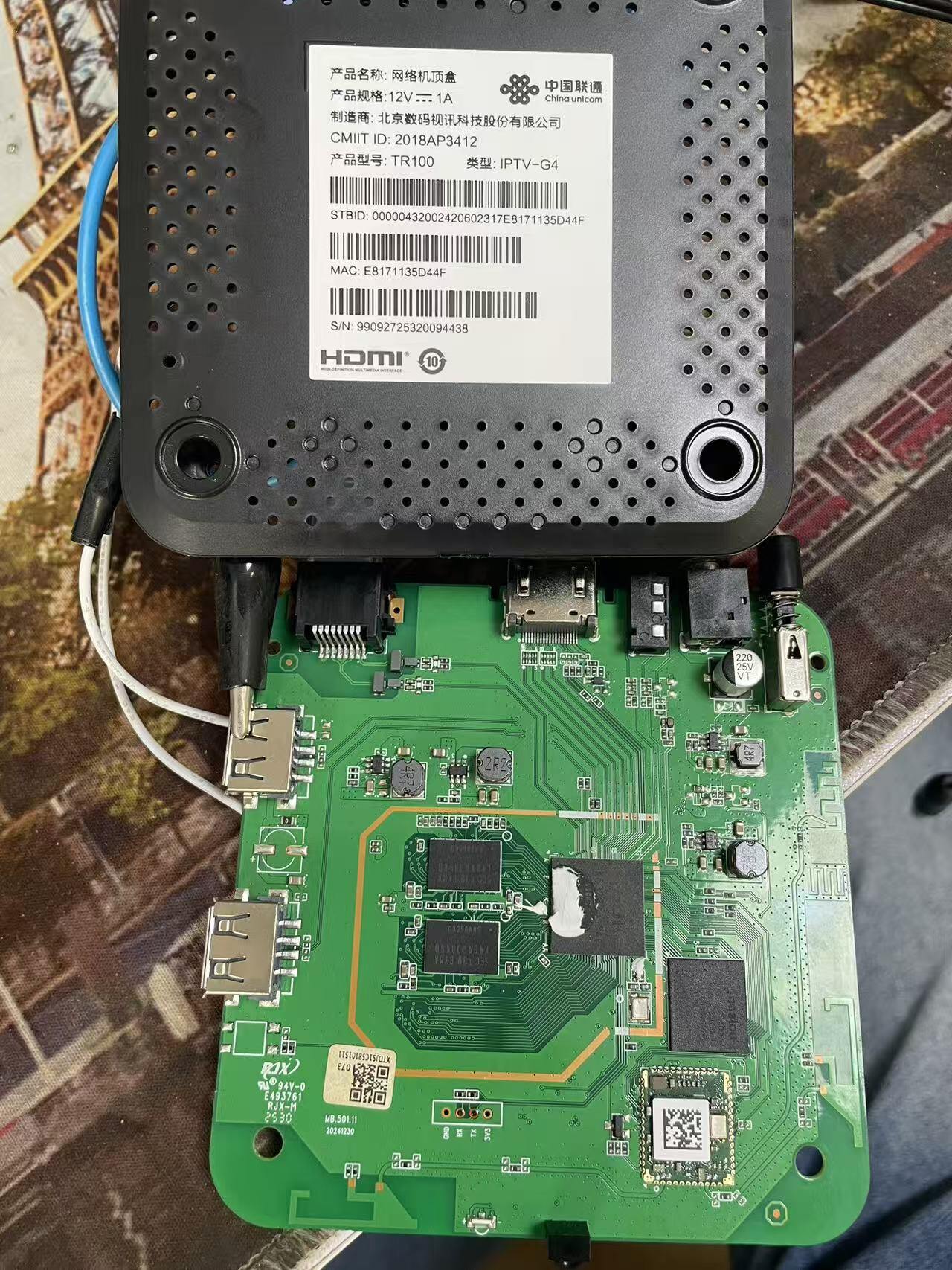

求救,TR100-IPTVG4 TTL刷完rom 「数码视讯TR100-G1-原厂改修改-安卓9-TTTL线刷烧录固件包」后 开机电源灯 ...

我的tr100-iptv-G4【单通道2G+8G版本】问题已经解决了,用的是这个帖子【https://www.znds.com/tv-1260217-1-1.html】如果有幸能被你翻到,这里提醒几个关键点注意点:
PS1:一定要先备份除System分区以外的所有分区,以免后面变砖无法拯救【Hitool里面的上载按钮就是备份】
1. PC端一定要用有线!【注意检查自己PC是不是wifi连着呢, 一定要关闭、有安装虚拟机的,他会自动识别到虚拟机网卡,最好是自己ipconfig一下,确认好真实的电脑IP地址,楼主这里用PCwifi刷了一小时最后失败了】
2.擦除元器件功能不要用,否则会无法进入原版系统【楼主不懂 用这个方式成功让电源灯不亮了,最后还是用TTL的方式刷回之前备份的全部分区后成功启动····】
3.烧写完毕后 第一次进入系统会等很久差不多10分钟左右并且会重启,直到它提示升级系统失败,下一秒会自动初始化系统,然后即可进入系统【如果你升级系统失败后,仍然无法进入系统,那就是刷机有问题,或者换个rom包】
4.TTL刷机部分 要用公对母的杜邦线,稍微使点劲插进去就可以识别到,核对 TTL 接线:TX 接盒子 RX、RX 接盒子 TX、GND 共地,不能交叉错误
5.刷机完毕后不需要断开TTL,盒子会自动进入系统,如果需要重新刷,直接按盒子上的电源键就可以用Hitool识别到了。
6.祝各位好运

找到原因了, 是刷机包文件不对导致的,我又用备份文件刷回去了。就亮了emmm 求一个TR100-IPTV-G4的 单内存刷机包2+8G
liuki342166| 来自北京 发表于 2026-6-14 13:03
求救,TR100-IPTVG4 TTL刷完rom 「数码视讯TR100-G1-原厂改修改-安卓9-TTTL线刷烧录固件包」后 开机电源灯不亮了,TTL也没办法再刷进去, putty显示 找不到fastboot.bin 应该咋解决啊

求救,TR100-IPTVG4 TTL刷完rom9=「数码视讯TR100-G1-原厂改修改-安卓9-TTTL线刷烧录固件包」后 开机电源灯不亮了,TTL也没办法再刷进去, putty显示 找不到fastboot.bin 应该咋解决啊

刚发现贴主的拆机是 双内存芯片的,如果内个帖子不行的话, 只能上安卓4.4 ,我是单闪存芯片() 刷完了安卓4.4(https://www.znds.com/tv-1262794-1-1.html) 以后最大的问题就是影视仓V3 配置接口就闪退() 也没啥意义了,等明天TTL到了试试 安卓9
