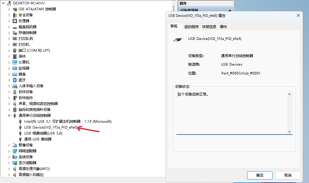

极光盒子5用全志H618无法连接刷机工具,求教短接点
查看数: 85280 | 评论数: 20 | 收藏 1
发布时间: 2025-9-3 15:47
本帖最后由 mdd7yyw 于 2025-9-8 13:56 编辑 设备管理器里能看到硬件,Phoenix刷机工具检测不到硬件,插拔有反应,就是刷机进度条不走

没用的,电脑出现VID_1f3a就是进烧录模式了,有几个方法可以进,和捅AV口一样的,或者短接FEL也能进,但 ...
FEL短接是短接哪两个点?

没用的,电脑出现VID_1f3a就是进烧录模式了,有几个方法可以进,和捅AV口一样的,或者短接FEL也能进,但是烧录工具不会走,不会引导烧录。

现在开机黑屏,Phoenix能识别,但是进度条不走
不用搞了,可能是电源模块或者CPU坏了
