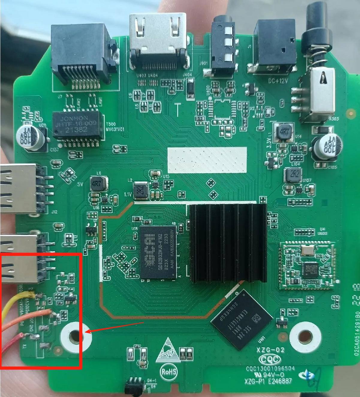

咪咕盒子MGV3201_GK6323V100C_板号E246887_TTL线刷引导后卡刷固件
刷机说明:

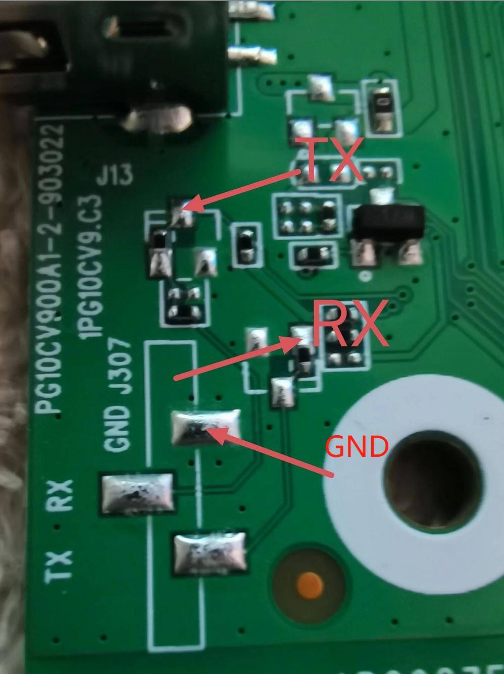

烧录固件包需要准备如下材料;
TTL线、电烙铁
接线点:
跑码工具(putty跑码中文版)
路径:【工具大全】--【putty跑码中文版】
烧录工具【海思芯片/GK国科微芯片-海兔烧录工具-通用】
路径:【工具大全】--【海思芯片/GK国科微芯片-海兔烧录工具-通用】
使用TTL线测试跑码以后,将跑码窗口关闭掉;
下载烧录工具,烧录工具的型号选择HI3798MV310
型号进行烧写,引导HI3798MV310跟GK6323属于同
一个架构平台,所以通用;
1,准备一个8G以内的优盘,FAT32格式化一下;
update.zip复制到U盘根目录,U盘插入机顶盒;
2,连接ttl用hitool选择分区表烧录rec和misc两个分区后不要断电;
3,烧录成功应该就自动进入rec界面选择apply update from sd card
,选择update.zip刷机(如果没有自动进入rec,putty跑马再回车看到$后,先输入su回车,再输入reboot recovery回车进入rec界面卡刷)
