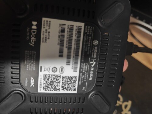

cm311-5ZG4+16拆机强刷变砖了,求助
查看数: 23575 | 评论数: 18 | 收藏 2
发布时间: 2025-7-28 02:40
本帖最后由 八云红 于 2025-7-28 09:15 编辑 1.论坛找了个包,包里教程让短接C46,我短接的C110 2.正常进入刷机界面,刷机自动重启几次后,提示刷机失败,再自动重启后卡在了黄色界面没反应了 3.断电再短接C110, ...
180759| 来自广东 发表于 2026-1-16 16:37
721的那个包是没有问题的,短接也是c110,如果刷一半刷不进去有可能是emmc挂了

xiaoyu6386| 来自江苏 发表于 2025-7-29 00:26
ermianku 发表于 2025-7-28 15:06
这个固件是亲测没问题的,你短接时间太长?还是短接点错了?
大神,方便加个QQ指点一下ttl烧录嘛
教程里是短接C46,我短接的C110,短接5-8秒后,正常进升级界面了,后面就帖子里写的那样
ermianku| 来自陕西 发表于 2025-7-28 15:06
xiaoyu6386 发表于 2025-7-28 14:47
【亲测】721-CM311-5_ZG版 _国科6323_4+16G_当贝桌面魔改WIFI强刷卡刷固件包
大神,就是用的你里面这个 ...
