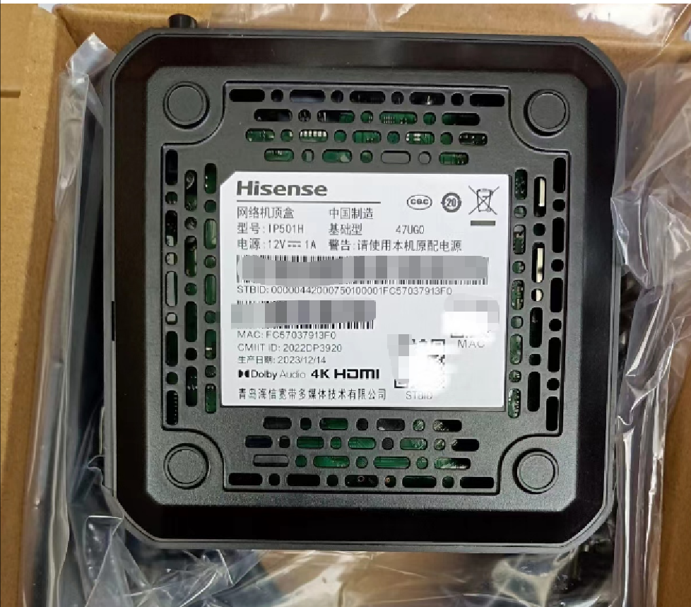

海信IP501H-IP502H_GK6323处理器-原机安卓4.4.2专用-TTL线刷烧录包-可救砖
海信IP501H-IP502H_GK6323处理器-原机安卓4.4.2专用-TTL包-可救砖
刷机说明:
固件仅限用于安卓4.4.2主板进行刷机使用!
安卓4和安卓9判断方法:
1、安卓4.4.2是1+8G,安卓9是2+8G;
2、可进设置里看下你的系统版本是4.4.2还是9。
本固件为线刷烧录包,主要用于如机顶盒
无法用U盘升级的盒子或已经不开机的盒子使用;
本固件只能用在安卓4.4.2主板上进行刷机,可进设置
里看下你的系统版本是4.4.2还是9 如果是4.4.2则可刷
如果是9则不可刷入,不然变砖自负;
本次线刷需要准备如下材料;
TTL小板
跑码工具(PUTTY跑码工具)-烧录工具 (海兔烧录工具)
下载路径:【工具大全】
TTL接口:从上往下数1脚=GND/2脚=RXD/3脚=TXD
TTL线测试跑马成功以后,将跑马窗口暂时关闭掉;然后下载烧录工具:
下载并解压,打开烧录工具后 选择HI3798MV310芯片型号
然后导入固件  (有两个引导文件)请跟你自身情况选择
对应的引导刷机即可,导入引导后 默认都是给你勾选好的
你直接烧写即可。
烧写完毕后,打开设置进设置里找到恢复出厂  恢复一次
效果更佳;进设置如提示密码则是6321或10010之一;
此固件来自于网友分享,非本人亲自制作,一切风险自担!

发表于 2025-7-24 09:45 | 只看该作者 | 来自山东
救砖以后是安卓几的系统?
地板
发表于 2025-7-24 10:13 | 只看该作者 | 来自湖北
谢谢分享
5#
 楼主| 发表于 2025-7-24 10:16 | 只看该作者 | 来自陕西
小马哥1234567 发表于 2025-7-24 09:45
救砖以后是安卓几的系统?
4对4  9对9
