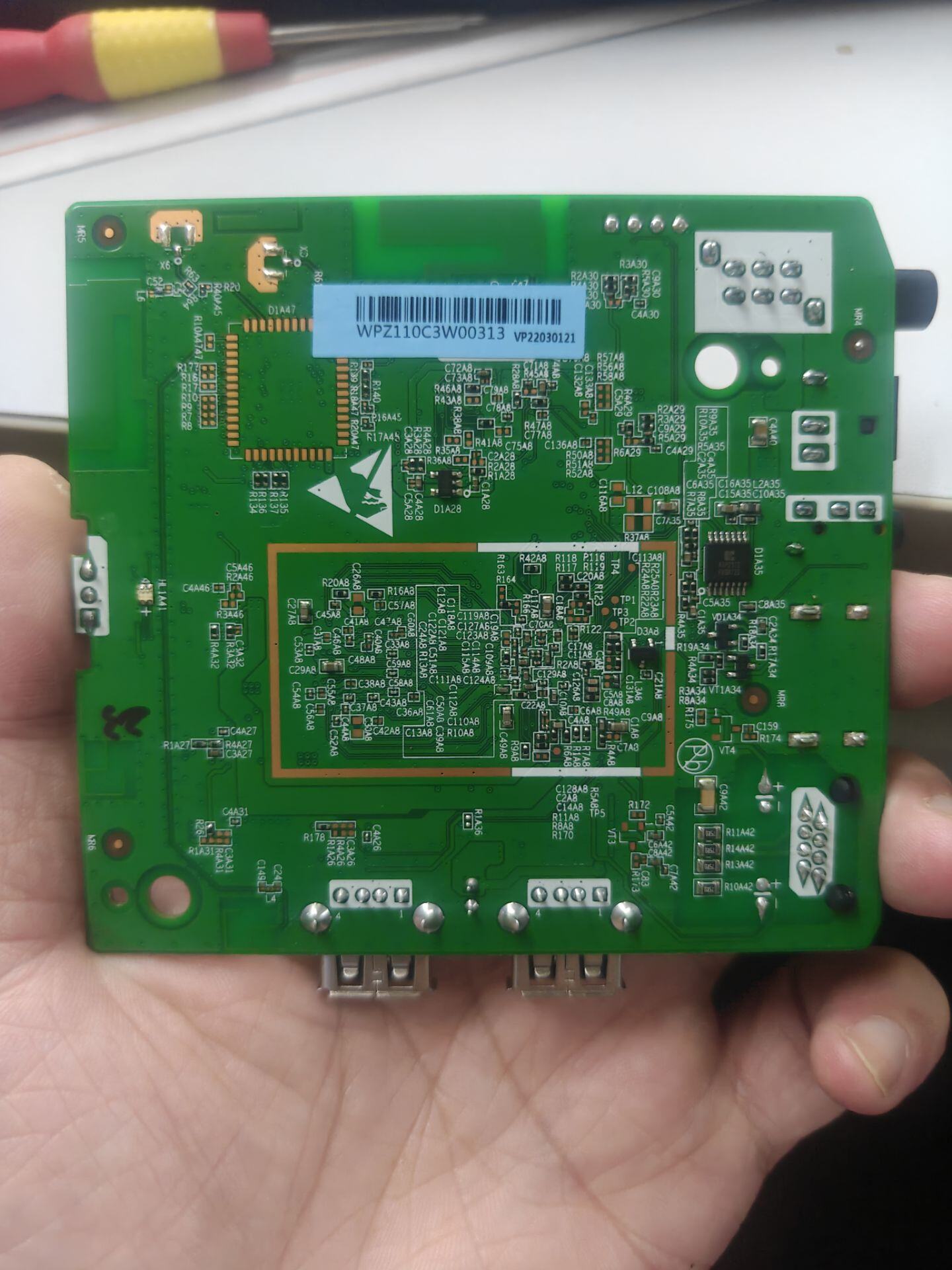

求江苏移动B863AV3.2-M线刷短接方法

本帖最后由 huangge 于 2025-7-19 13:36 编辑 感谢各位的帮助,已经解决了,也跟各位帮助的朋友说下解决方法,刷了一个内蒙古的原厂升级包就可以启动了。但开不了adb,后来用低版本的stb工具打开adb安装了桌面和 ...

感谢各位的帮助,已经解决了,也跟各位帮助的朋友说下解决方法,刷了一个内蒙古的原厂升级包就可以启动了。但开不了adb,后来用低版本的stb工具打开adb安装了桌面和软件就好了。

开机不停按遥控器左键则显示系统救援菜单,选择1/2/3项都显示机器人倒地。
只有U盘升级没有尝试。

这些都试过了,还是不认

就是不显示连接成功
换一下电脑主板上的其它USB接口试一下,刷机工具重新安装一次,最好是把刷机工具默认安装到C盘,一定要等刷机工具的驱动安装完成.如果刷机线买的是正品,刷机时可以不插盒子的电源适配器都能连接成功.

只要盒子硬件没问题,插上短接神器100%是可以刷的.只要刷机界面能显示连接成功且固件正确,就应该能刷进去. ...
就是不显示连接成功

emmc挂了或者烧了别的什么东西。你这款机器我手头上有!这几个点都是能正常进刷机的。 ...
我之前正常使用的时候也是不认的,所以不存在emmc烧了的说法
