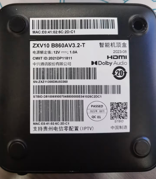

如果你家里有ZXV10 B860AV3.2T-芯片为S905L3B的机顶盒,想给它刷机获得更好的使用体验,却不知道怎么操作,或者是找不到固件刷机包,可以看一下我为大家整理的下面的详细刷机教程
