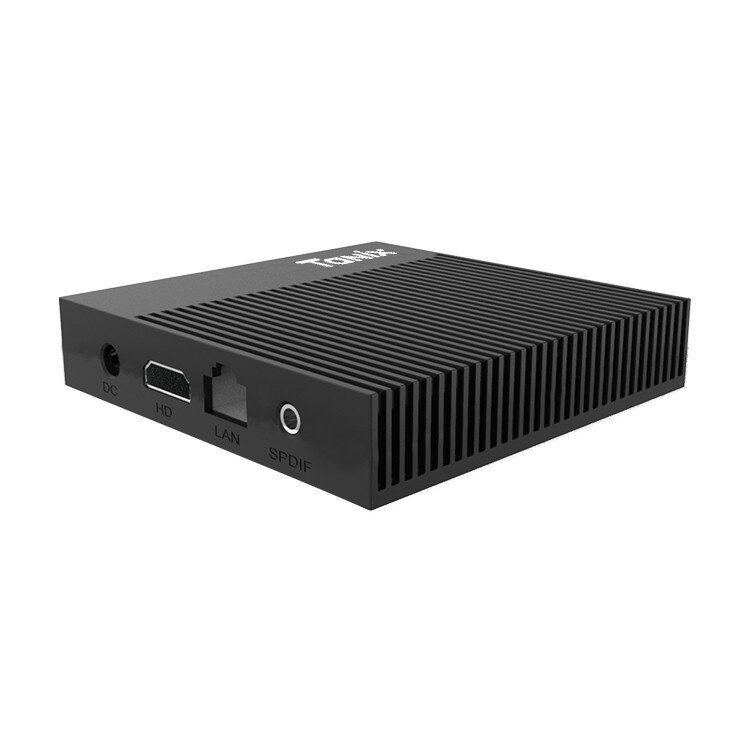

问一下各位大佬,tanix x4的音频怎么输出

本帖最后由 肖元元 于 2025-6-24 09:41 编辑 盒子一般音频输出口标的都是AV,而这个盒子音频口下面标的却是SPDIF,用手里的音箱、耳机、耳麦都没有声音输出,不知道该怎么办了 ...

alin#2023 发表于 2025-6-26 12:31
如果HDMI接电视或带喇叭的显示器,那就有声音。
如果HDMI接一般的显示器,可以网购HDMI音视频分离器,分离 ...
感谢回答,音频口应该是有问题,我买了另一种3.5的光纤线和转换器,依然没有声音,已经退了
long1850| 来自新疆 发表于 2025-6-28 01:19
需要的是3.5光纤线。
如果HDMI接一般的显示器,可以网购HDMI音视频分离器,分离出来的音频接音箱。
1337565980| 来自广东 发表于 2025-6-24 16:51
nnvn 发表于 2025-6-24 15:54
同轴输出那边没有设备,难道还要再买个转换器
你要试就得用同轴输入转双声道输出的转换设备。或者找有同轴输入的小米电视试试。
nnvn| 来自山东 发表于 2025-6-24 15:50
1337565980 发表于 2025-6-24 12:10
SPDIF是光纤输出,通常是方形的插口,你这个看不出是方形,如果圆形是这盒子应该配有相应的输出接头。 ...
是的,它这个就是一个3.5mm的口,下面标着SPDIF,插音箱耳机耳麦全部没声音
