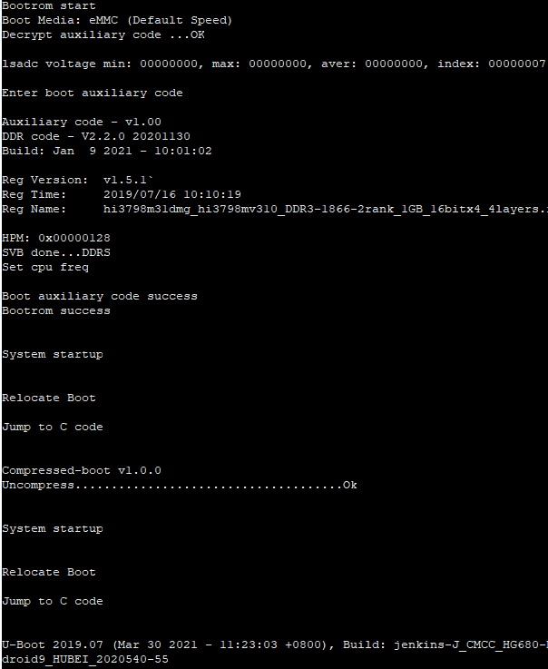

本帖最后由 zyslxy 于 2025-6-22 09:49 编辑 ttl刷固件包后,重启屏幕就没有信号, ,走到第四张图的内容后就一直debug这里重复。重启n次也是这样

680KB直接强刷就是了。简单快捷。强刷包:https://www.123684.com/s/sEc0Vv-a7KG3提取码:TrTA

红色或黄色箭头所指的这端与地短路,usb,hdmi金属壳是地。
强刷挑U盘,不大于8G,fat32,2048块单分区格式化U盘,4个文件fastboot.bin, bootargs.bin,
recovery.img, update.zip复制到U盘根目录,插盒子usb2.0的U口,盒子如果有两个2.0U口,通
常只有一个可以刷机,通常是与cpu最近的U口,如果短路后没反应可以换另外一个U口。U盘4G
的兼容多,8G的少,大于8G或usb读卡器刷不成。
zyslxy| 来自内蒙古 发表于 2025-6-22 09:51
没有遥控器,现在没办法恢复出厂,楼上大哥这个方法没法实验
zyslxy| 来自内蒙古 发表于 2025-6-22 09:21
手里没遥控器了。用什么软件或操作还能进recovery的么
1337565980| 来自广东 发表于 2025-6-21 21:45
看你刷哪个版本,如果是HG680-CG改包的哪个刷完后需要用遥控音量-和菜单键按进recovery,恢复出厂就好了。如果不恢复出厂,大概这么重启5,6次也能进入系统。
