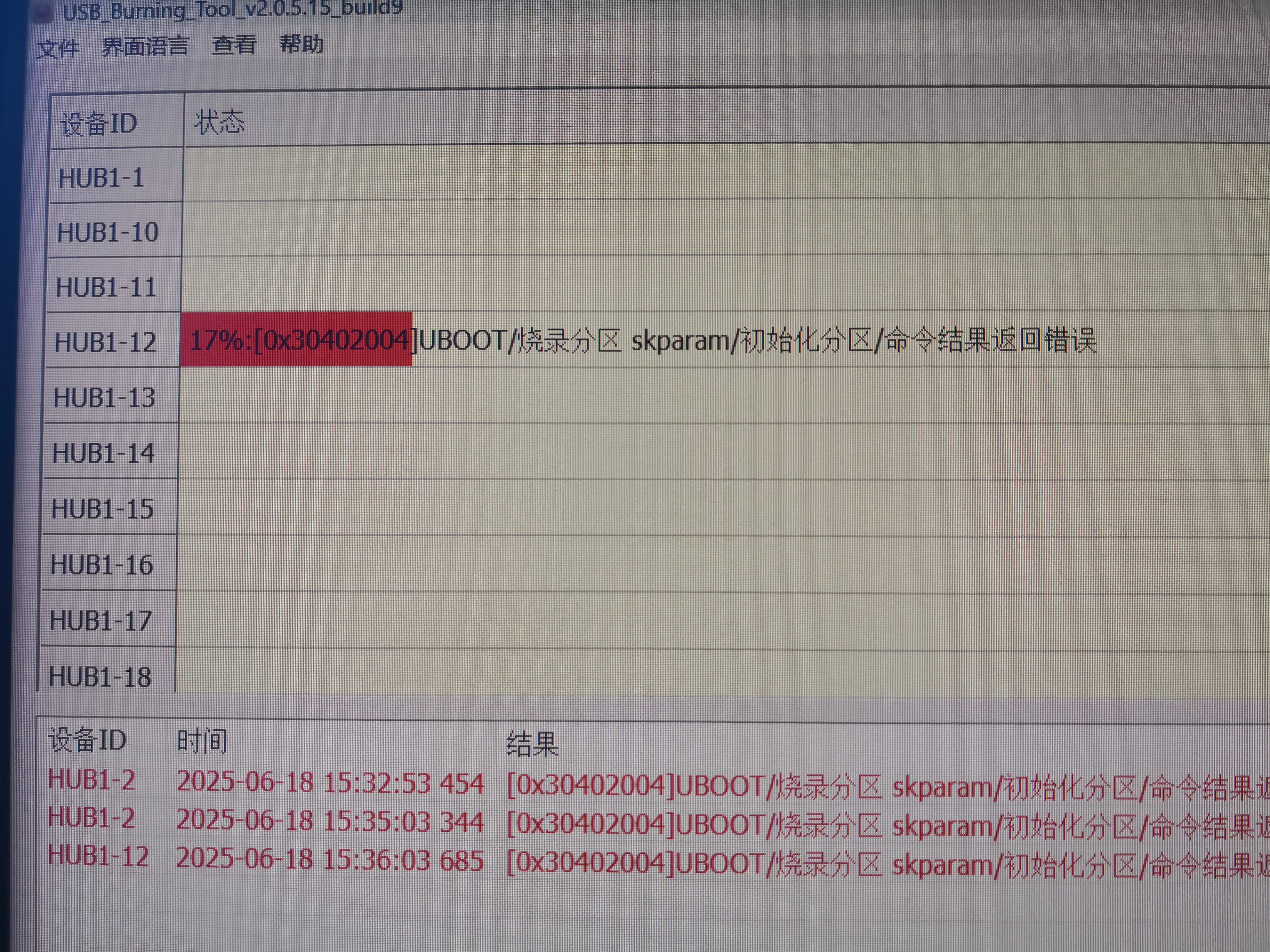

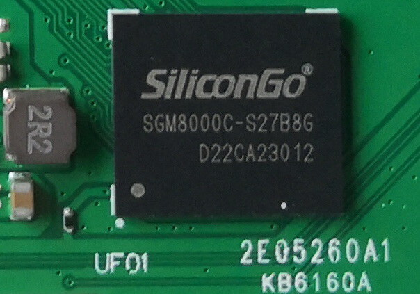

湖南联通创维E900V21E-S905L3-B,用USB_Burning_Tool线刷,USB双头连接电脑,百度网盘刷机包很多,主要是想刷个安卓9.0的版本,结果进度到17%出错,没办法试刷其他几个刷机包,都能刷进去显示成功,但都是开机黑屏, ...

x12s| 来自湖南 发表于 2025-12-26 09:10
tony322 发表于 2025-12-23 21:40
我的板子和你发出来的板子张得不一样啊。请问要怎么
板子不一样的就不知道了,我也是网上查到的短接点就都试一遍,最后我的这块板子就是那个短接点。

x12s 发表于 2025-8-1 11:06

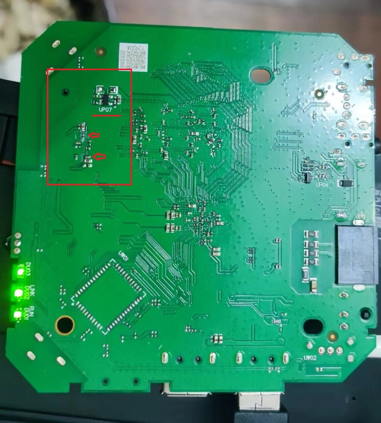

湖南联通创维E900V21E-S905L3-B这款短接点如下图所示,变砖之后,短接就能识别了。
然后我刷了固件包大全里 ...
然后我刷了固件包大全里 ...
我的板子和你发出来的板子张得不一样啊。请问要怎么短接呢?
