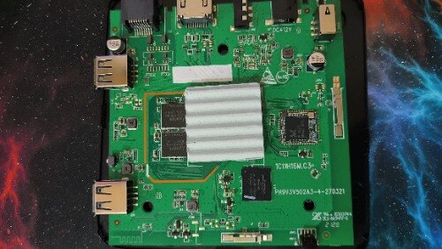

手头有这么一个盒子,杂牌中的杂牌,系统信息显示是hiSTBAndroidV6,我想这是海思的吧?系统是安卓4.4的,在论坛查了半天资料,说海思的盒子要用ttl转usb串口才能刷机,然后板子的前后两面都没找到那个接的点,新手一枚求助啊!板子照片如图!

套壳机一个  看起来像是九联的401H  TTL接口就下面的三个大焊点啊  怎么就找不到了?  只不过直接接线不会跑码   需要接电阻

大佬,是这三个吧?新手一枚正在摸索中……谢谢指教!

搞了个ch340G转接工具,还需要接电阻吗?没想到个机顶盒刷个机还这么麻烦,比笔记本刷bios和手机都难弄!

是的  也是需要接电阻的  因为线路不是通的  是被切断的

ttl接口缺了两个三级管,要跑ttl需要飞线。
拍的主板照不清楚,无法标注飞线点给你。提供一个参考。这个是九联代工M301H 求助,找不到TTL接口怎么搞?

飞线效果。

cpu是mv310或300H可以接好ttl烧写安卓9.
这个板带双频无线蓝牙,刷了挺好用的。

飞线点:
求助,找不到TTL接口怎么搞?
可利用焊盘做飞线接ttl插针.

可以用网线是单股铜线做飞线,操作焊接要控温,温度不要超过340度,主要是TX的飞线点是电阻,温度高
电阻就飘了。九联代工的M301H,MGV2000,UNT403,413A, UNT401,402H,UNT403,413G的ttl电路都是这样的缺零件要飞线ttl。
