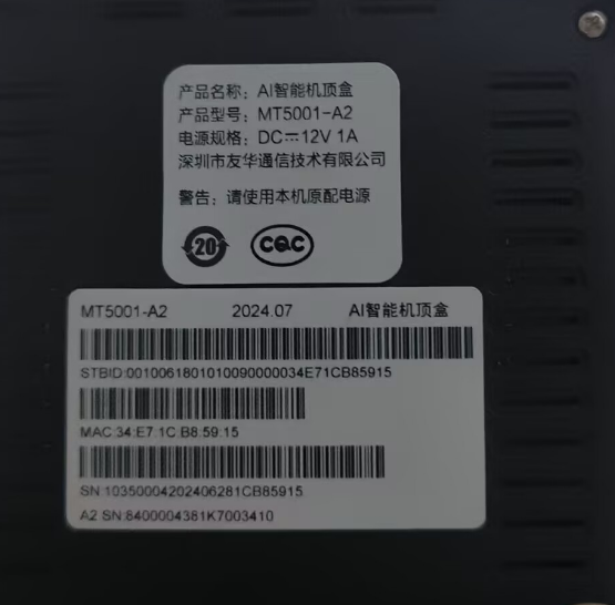

友华MT5001-A2刷机包 S905L3B 完美原生安卓9纯净系统 已开ROOT... 友华MT5001-A2刷机包 S905L3B 完美原生安卓9纯净系统 已开ROOT...
