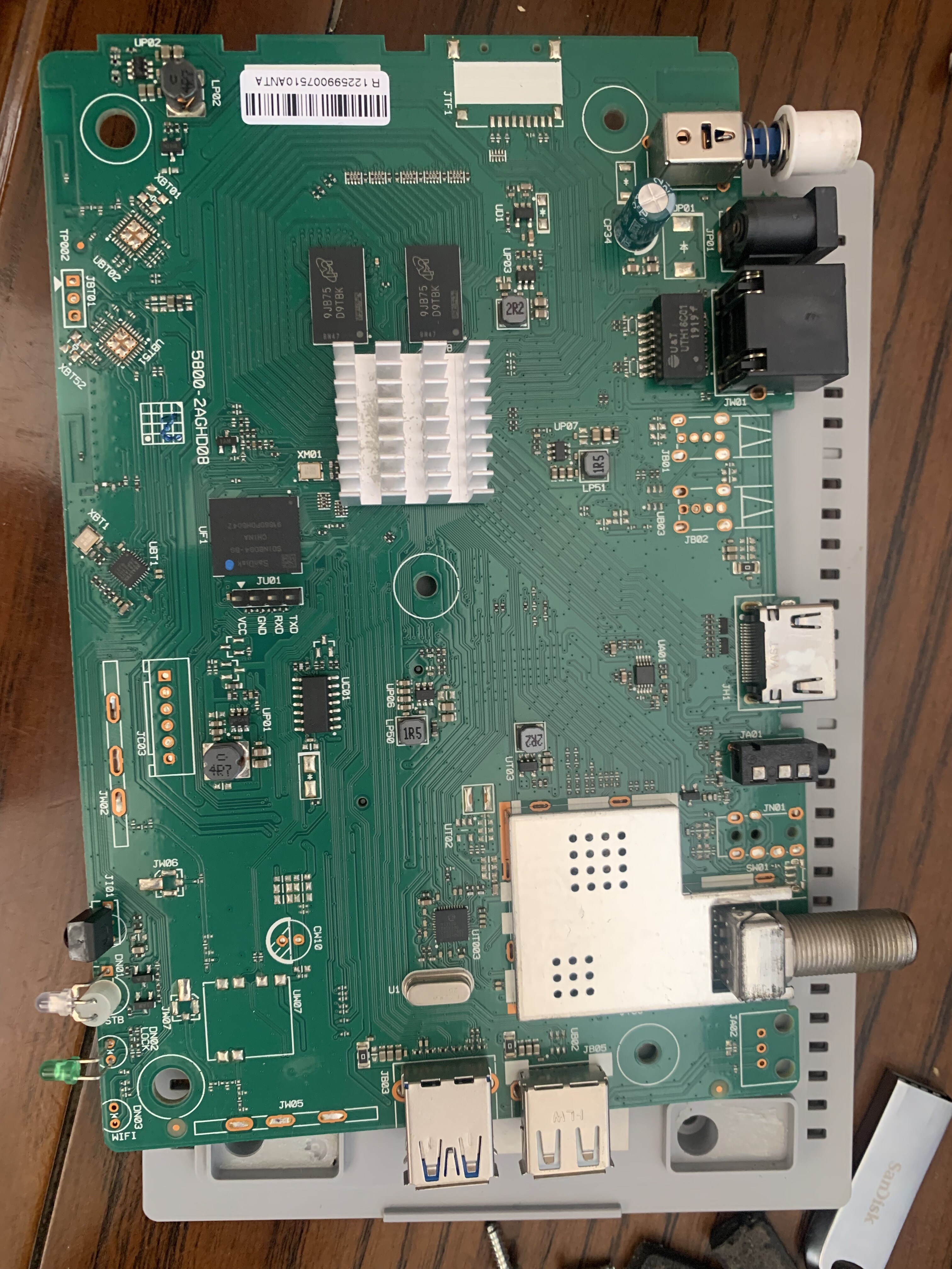

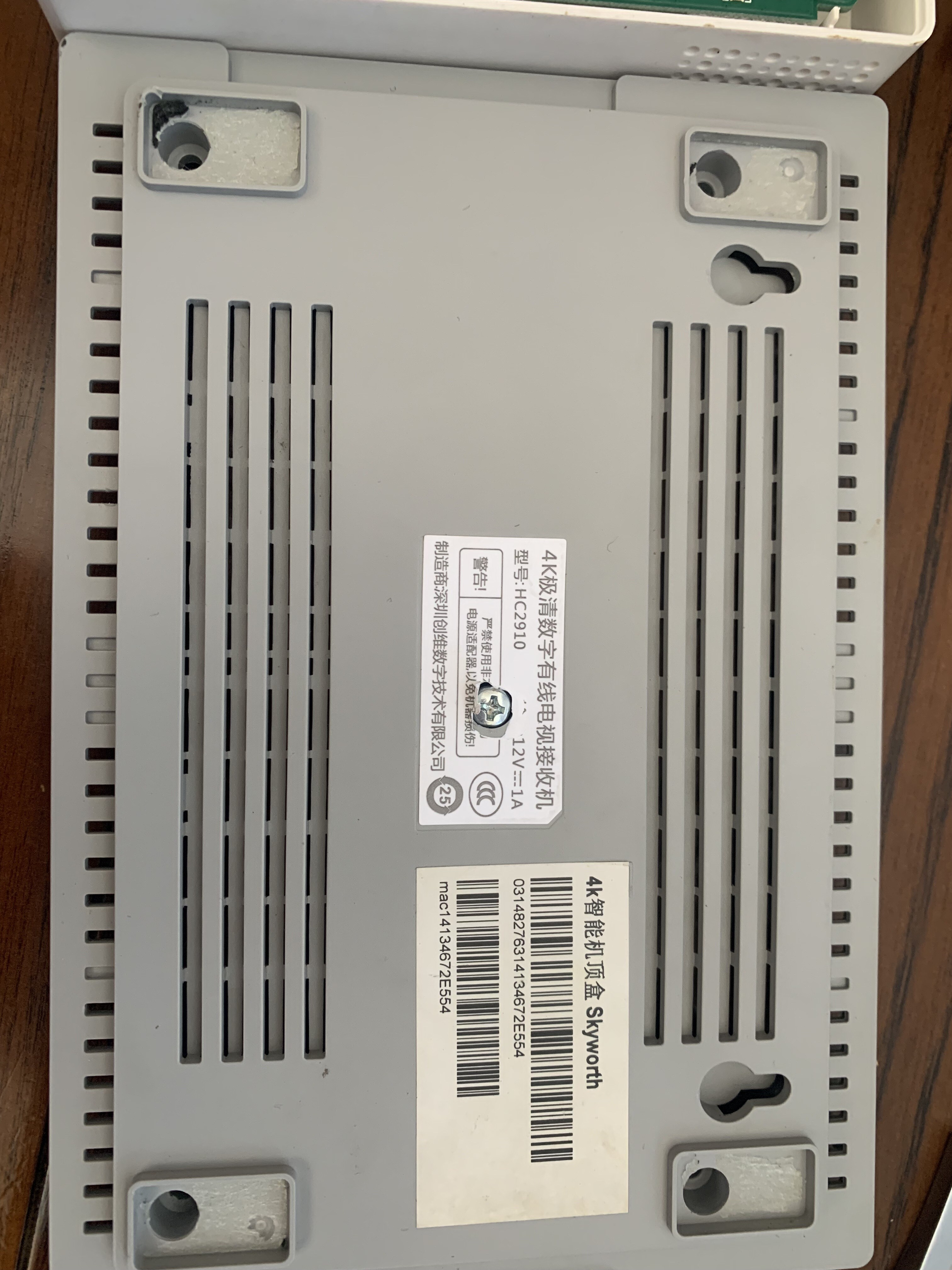

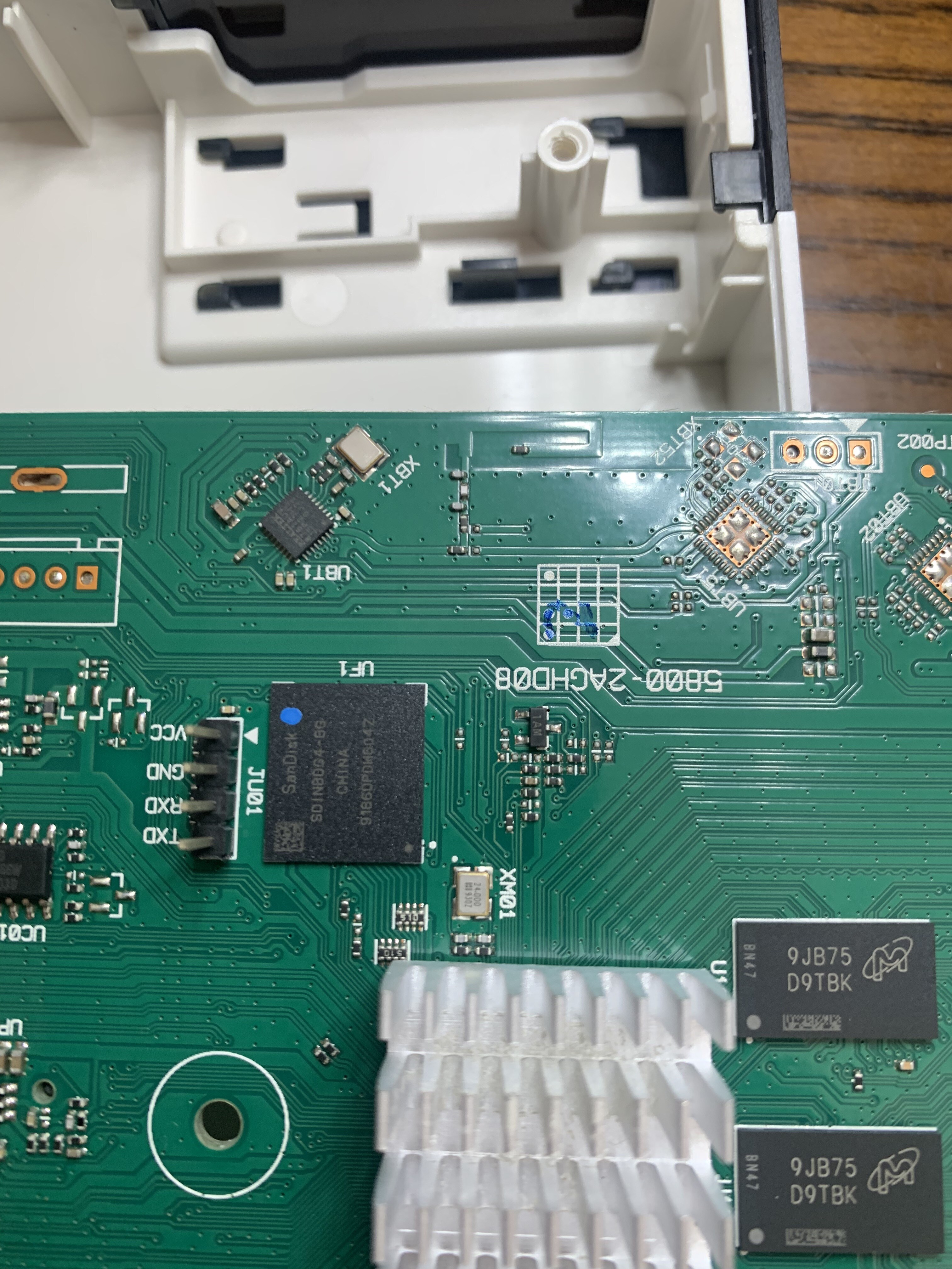

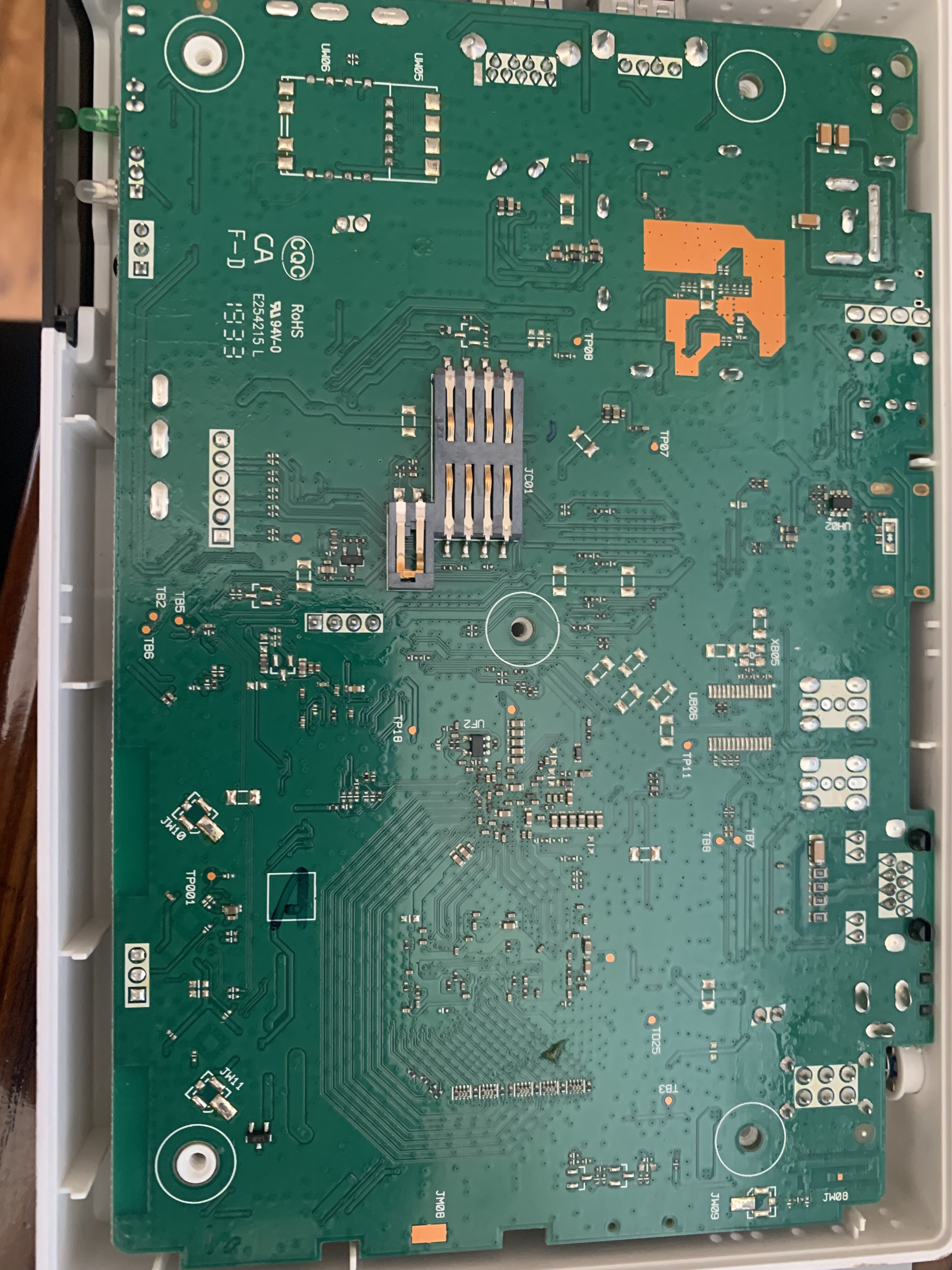

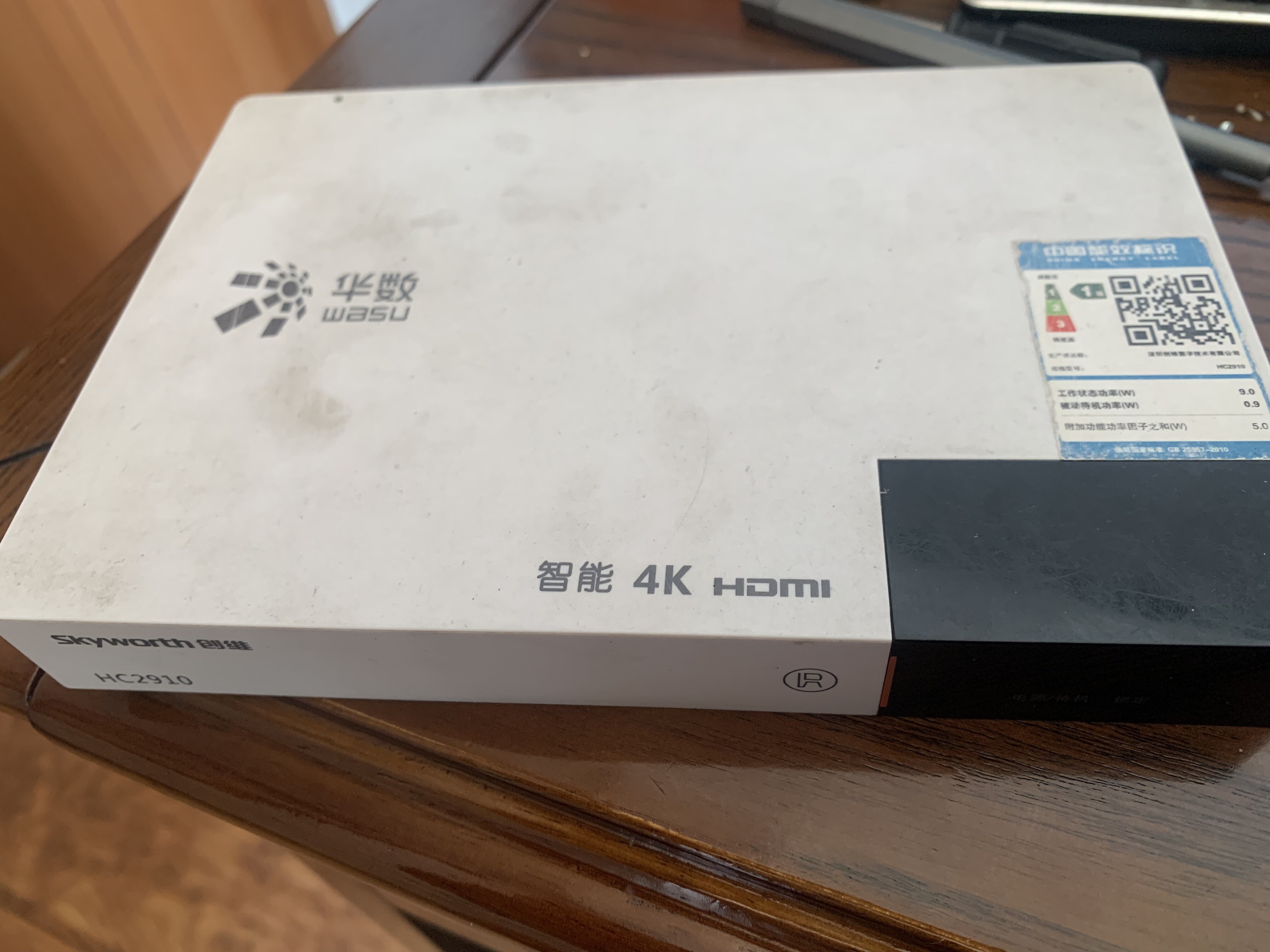

本帖最后由 肖元元 于 2025-3-21 14:03 编辑 真心求教各位大佬,帮忙看一下如何刷机和固件,可以线刷?

1337565980| 来自广东 发表于 2025-3-24 22:20
整这些不把cpu型号整出来一点用都没有。华素HDC2910,看cpu是否Hi3798mv200或mv200H。华数的都是高安,都可以刷海美迪7.
