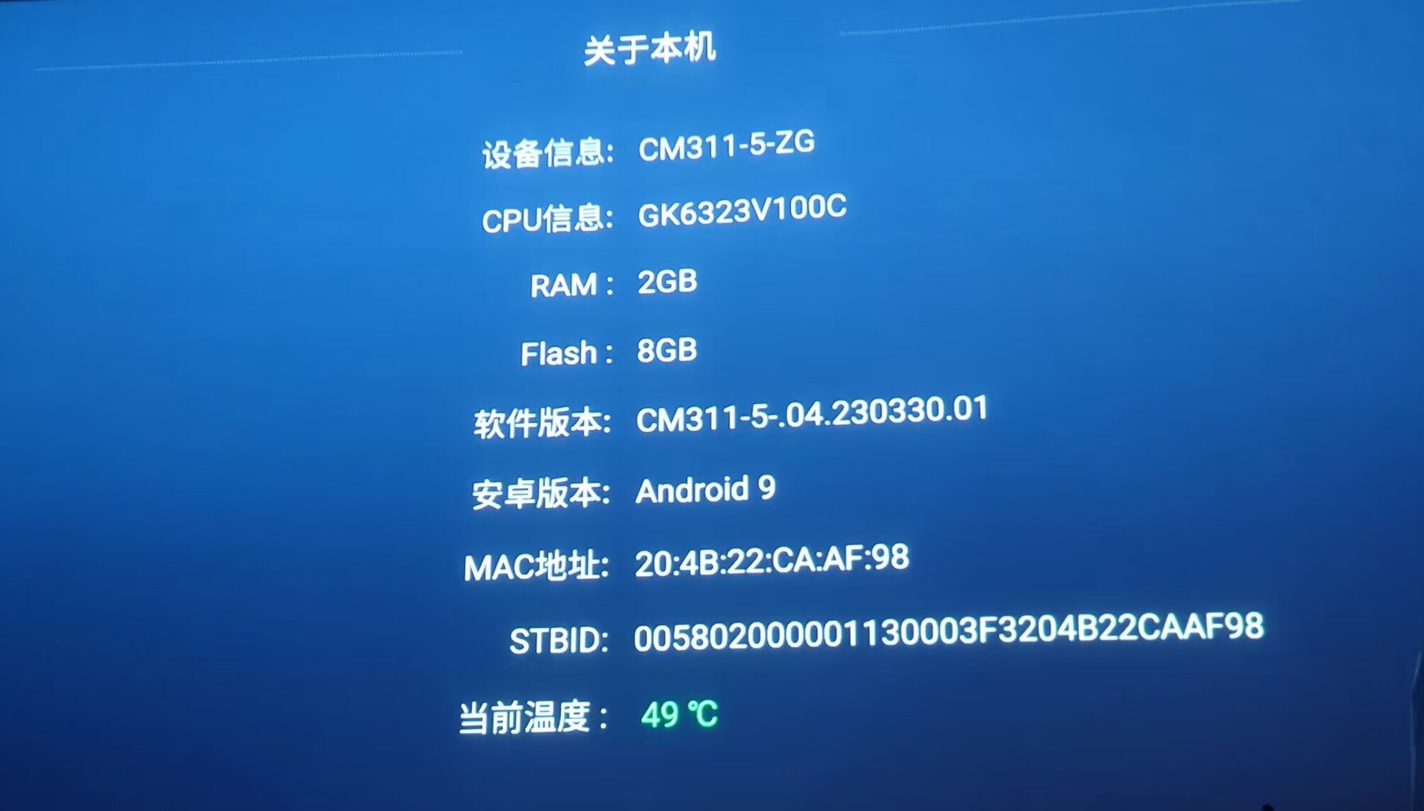

如题,买了个刷好机的魔百盒CM311-5,发现竟然是国科芯片的,之前以为都是魔百盒CM311.应该是晶晨芯片。网上早就买好了RTL8188的网卡,准备给它用,结果发现插上没反应。 有什么办法可以解决呢? 目前连接有线是可以 ...

这个盒子刷机后,不能外置WIFI,芯片不支持

8188不支持!盒子里面没有驱动!另外可以加装无线模块!

311-5-zg,有蓝牙无wifi,311-5s-zg才带wifi呢
