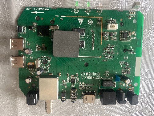

1337565980| 来自广东 发表于 2025-12-24 23:22
xtazh 发表于 2025-12-24 21:19
这是机顶盒的图片
ddr4的运存, 亿格瑞的ddr4多是用dmg,但也有要用dmb的,这款运存的2100K的融合机刷海美迪是用dmb的。
https://www.123865.com/s/sEc0Vv-mhUG3?pwd=HsYk#
xtazh| 来自湖北 发表于 2025-12-24 21:19
这是机顶盒的图片
1337565980| 来自广东 发表于 2025-12-24 20:56
xtazh 发表于 2025-12-24 20:49
刷机失败了,能发一下DDR4的吗
看下你的主板照。
xtazh| 来自湖北 发表于 2025-12-24 20:49
1337565980 发表于 2025-12-24 17:13
湖北2100K有几款的,带路由的融合机是ddr4的,上面这包是ddr3的。
刷机失败了,能发一下DDR4的吗
1337565980| 来自广东 发表于 2025-12-24 17:13
xtazh 发表于 2025-12-24 15:27
文件失效了,能重发一下吗。
