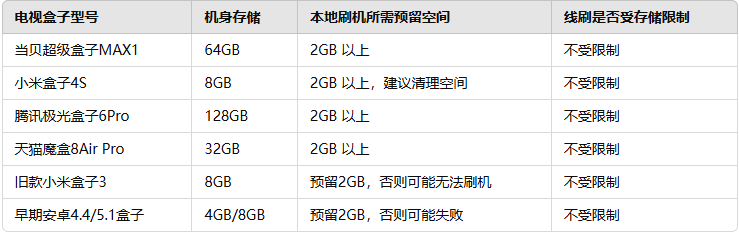

二、不同盒子存储对刷机空间的影响
电视盒子刷机需要多大空间?电视盒子刷机需要预留空间吗
