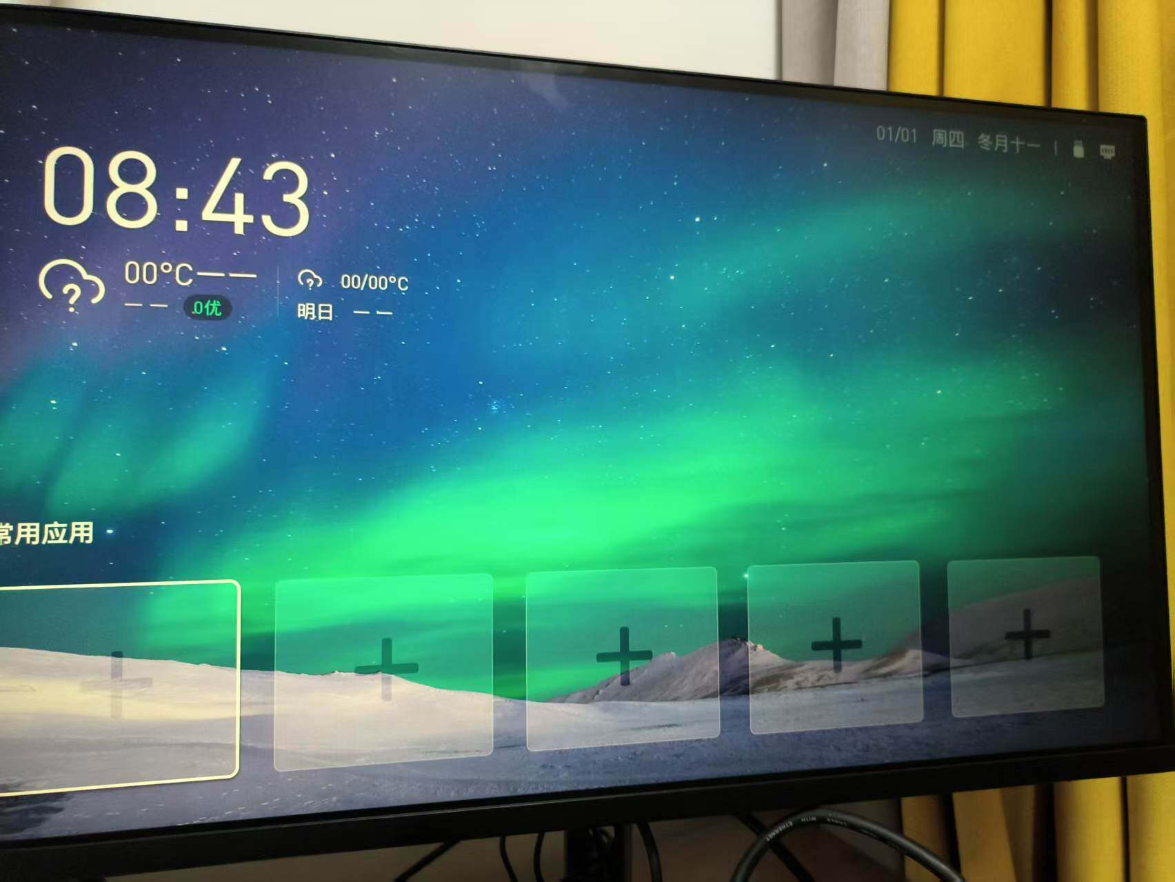

H10e-11的主板,没有AC,长的有点不一样。这个cpu是晶晨S905L3,原机系统是安卓4.4.2,硬件配置1G运存8G闪存。
刷机成安桌9比原来4.4.2好用。
安卓9刷机包:https://www.123684.com/s/sEc0Vv-Uy0G3提取码:60CA
