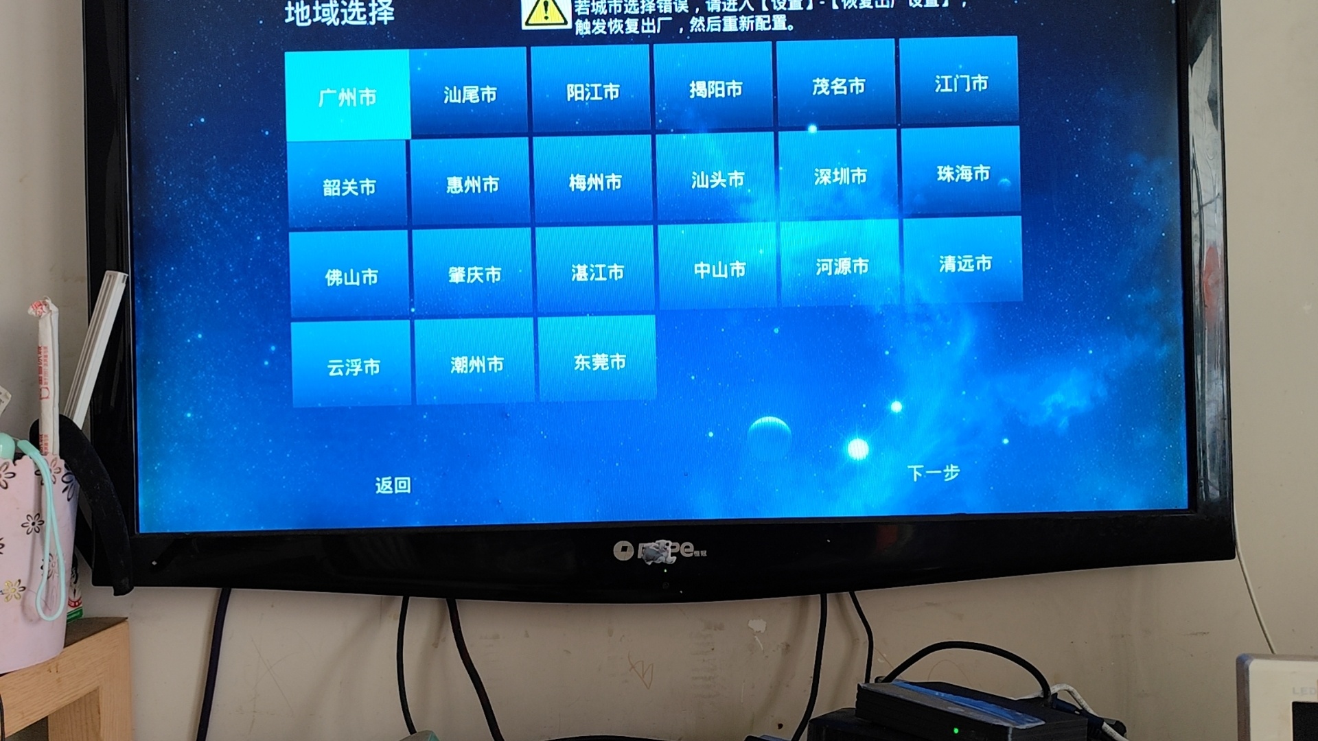

根据https://www.znds.com/tv-1234003-1-1.html这个帖子,局域网刷入免拆一键刷入recovery后,开机出问题,各位大哥帮我看看怎么解决。 刷入 recorvery 后,开机提示错误代码,然后点系统升级后,重启提示:出错了 ...

我嘞个神啊| 来自北京 发表于 2025-1-17 14:01
替换的时候有没有error的相关英文?
zoujie87| 来自重庆 发表于 2025-1-17 11:24
梅奇耶鲁 发表于 2025-1-16 16:55
这应该是刷机包的问题,你换个包吧
我都没刷刷机包啊,只是换了个REC
梅奇耶鲁| 来自山东 发表于 2025-1-16 16:55
这应该是刷机包的问题,你换个包吧
