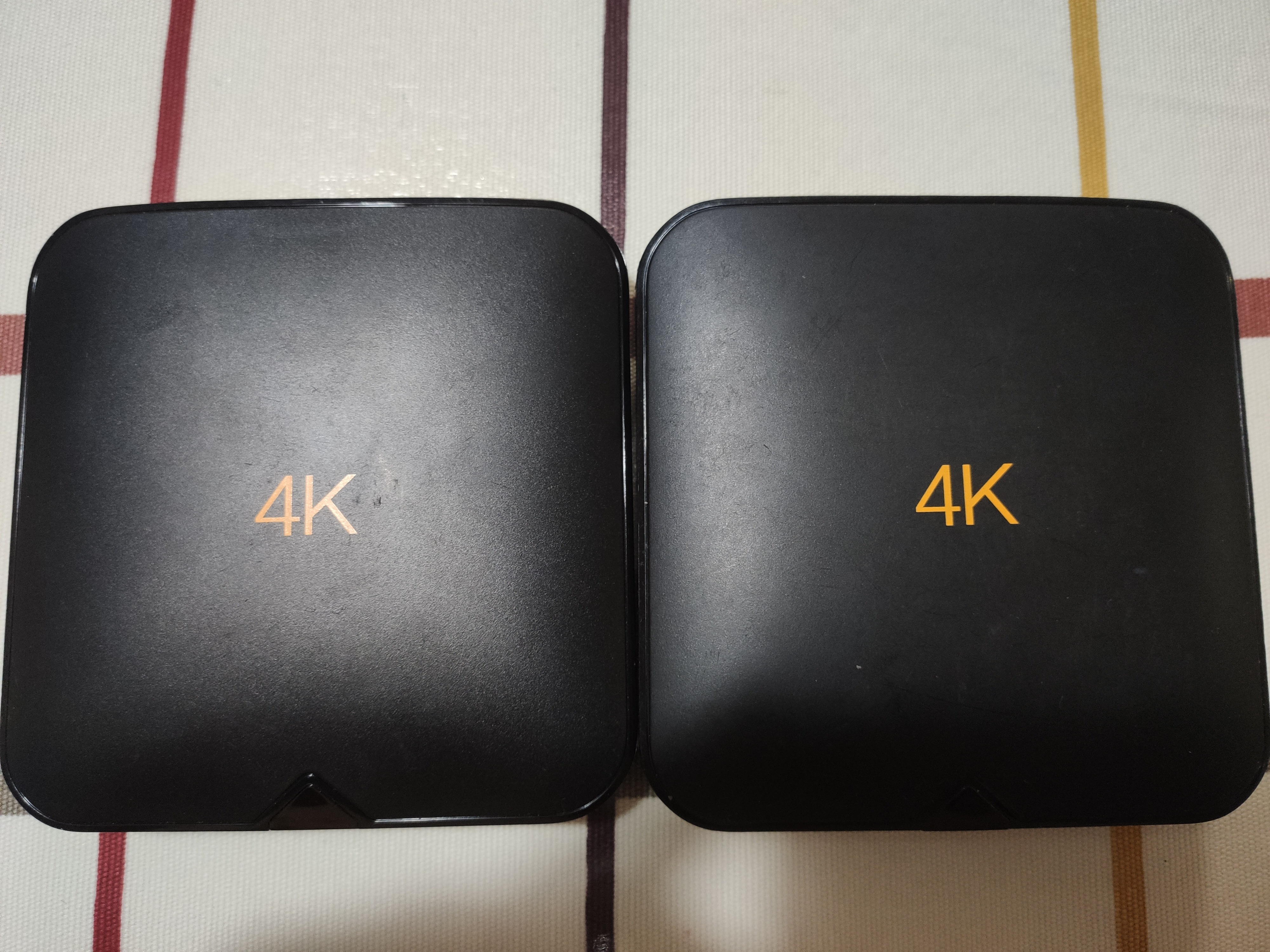

我手里有2个HG680-MC机顶盒,均为北京移动。 其中一个生产日期为20230514(简称2023版),TTL可以进UBOOT模式但无法进系统shell执行linux命令,目前已经用emmcbin命令备份了原始分区数据。 另一个生产日期为202403 ...
