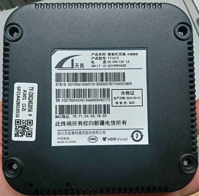

2022,2023年的盒子刷机成功,但是2024年的刷机不成功,有没有2024年版本刷机成功的的 ?试了好多个固件了,只要一连接烧录工具就会无限重启,百分2就会报错芯片:S905L3B ...

可以刷的,有的高安的也可以刷s905l3sb,网上那个线刷的不行,可以ttl刷机

这个板子的WiFI 芯片没有贴,有人知道是使用什么WiFi 模块吗?

你得花钱找人刷,线刷工具不通用,固件给你也用不了,工具也没有免费的听说需要不少钱才能买到授权码这就不划算了,不如花钱刷合适不了

3的右上角的确有小的S你这是S905L3SB的目前没有免费固件

你这该不是S905L3SB的吧
