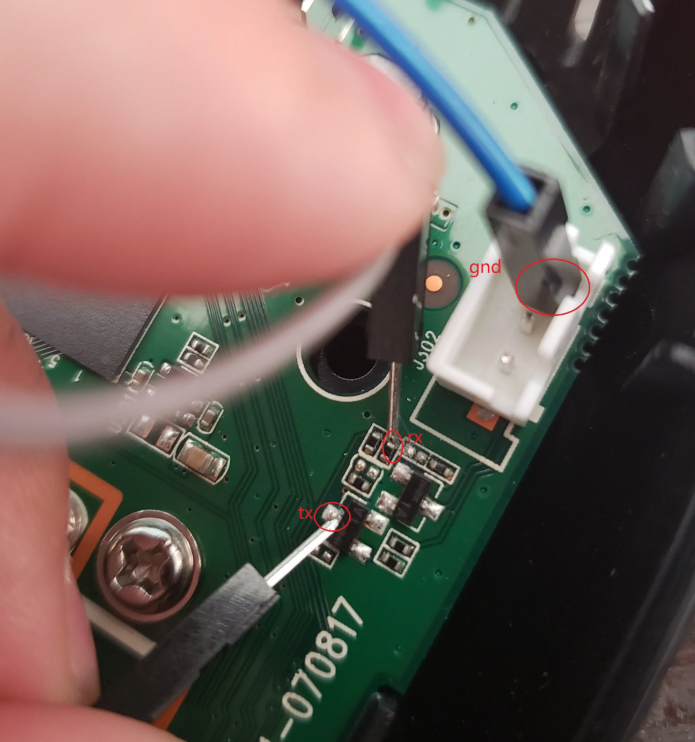

2100k用ch340非得焊接所以一直用的是rs232串口!这几天莫名其妙rs232串口连接不了求解!!!

不知道,只要插rs232就找不到com口,换个usb口也不行!插ch340倒是可以!真就莫名其妙,重装系统也不行

RS232如果在别的串口上是正常的哪就是这个机器的两个三级管倒相电路有问题。
