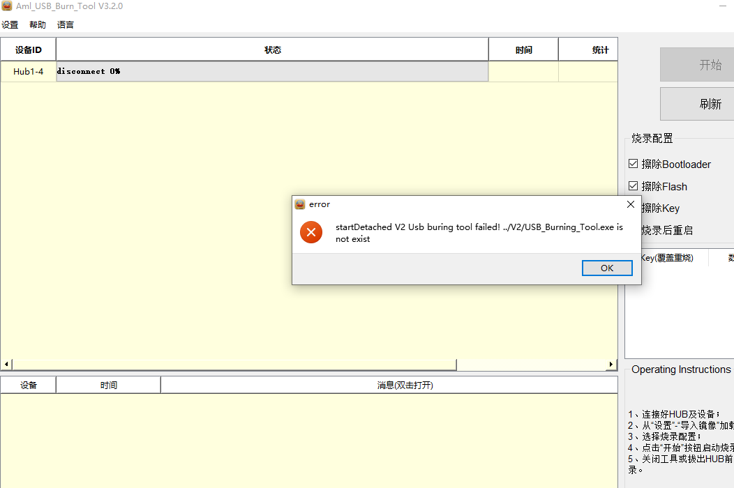

为什么刷不了?导入失败?
查看数: 15683 | 评论数: 6 | 收藏 1
发布时间: 2024-11-27 21:30
麻烦各位大佬看下,为何用V3.2刷机工具导入就失败,用2.2导入能进去,但是却识别不了设备,设备是X96 MAX+ ,晶晨S905X4的芯片。

gx7_jack 发表于 2024-11-29 08:38
导入2.2的,刷机时用USB3.0口,多试几次,不行捅着AV口再插入USB,再不行找短接点。 ...
我用的短接工具,没用,就是识别不了
gx7_jack| 来自陕西 发表于 2024-11-29 08:38
zl396790923| 来自江苏 发表于 2024-11-28 15:19
gx7_jack 发表于 2024-11-28 08:59
905X4用V3.XX  905X3用V2.2X  不行就换个电脑试试
我用的就是V3.2的,也看过固件,X96 MAX +的固件,但是导入不了V3.2的刷机工具,却能导入V2.2的工具,V2.2识别不了机顶盒,V3.2却能识别的了,头疼
谁像你| 来自广东 发表于 2024-11-28 08:51
是不是刷机固件不匹配
