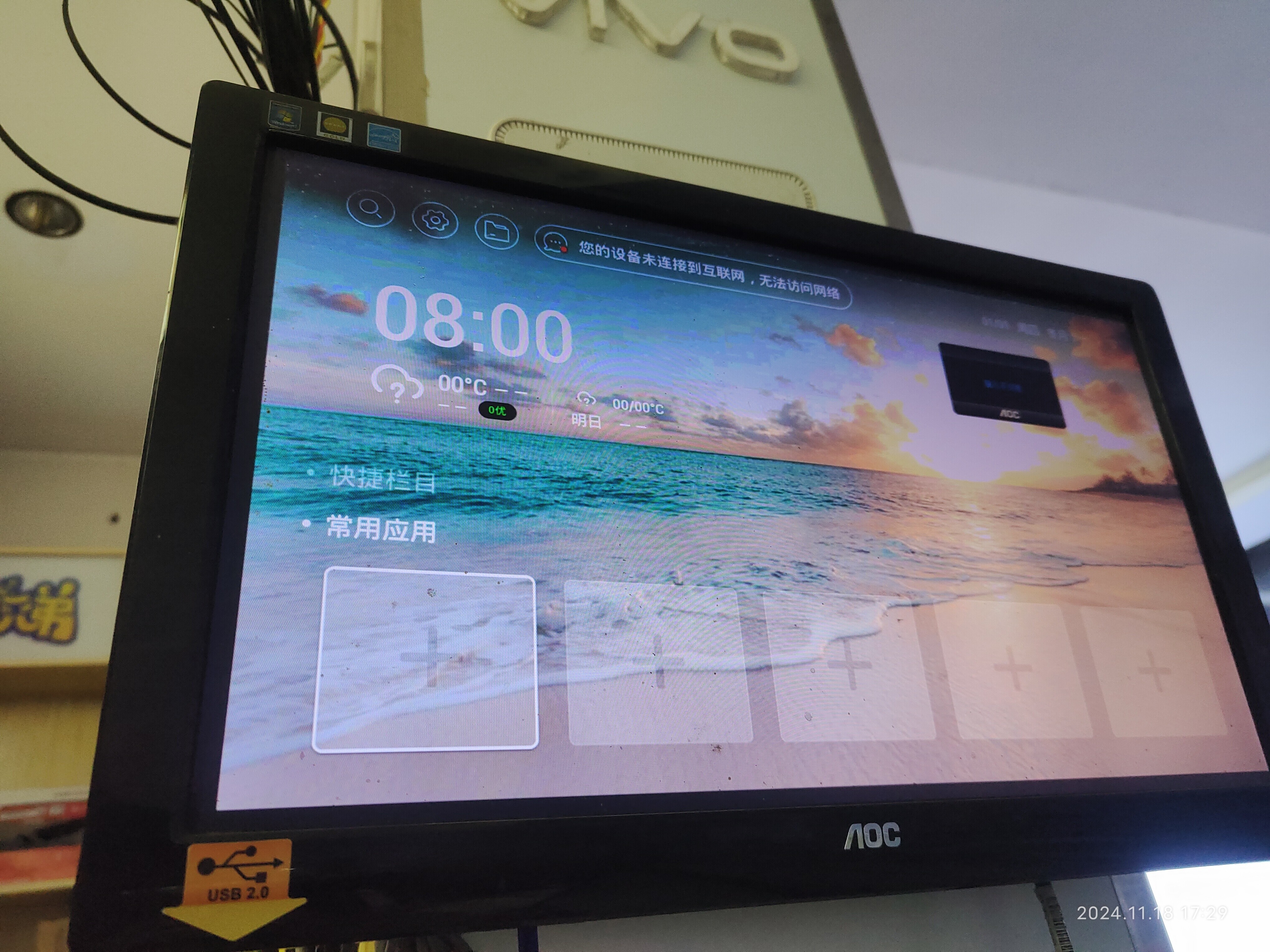

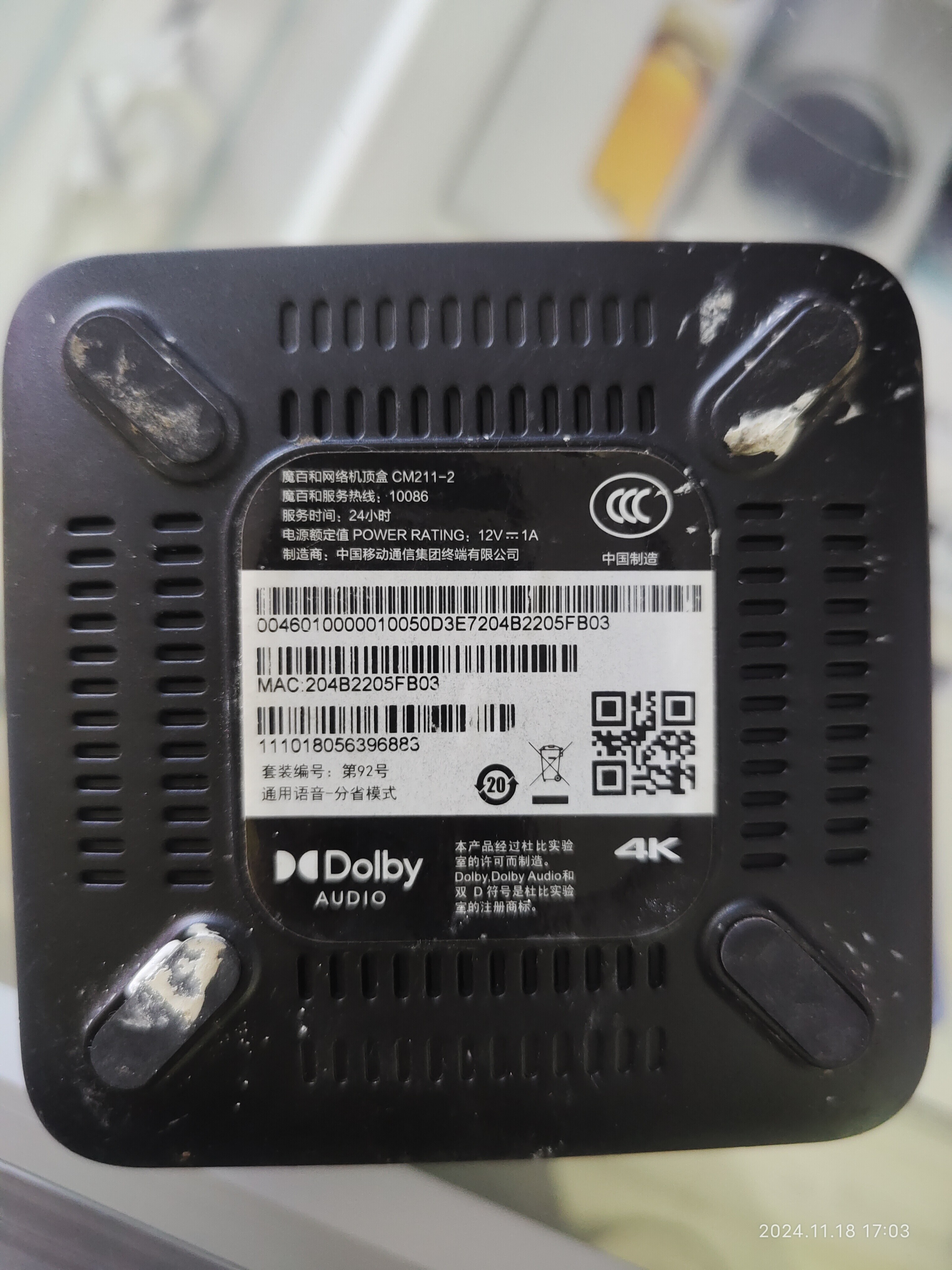

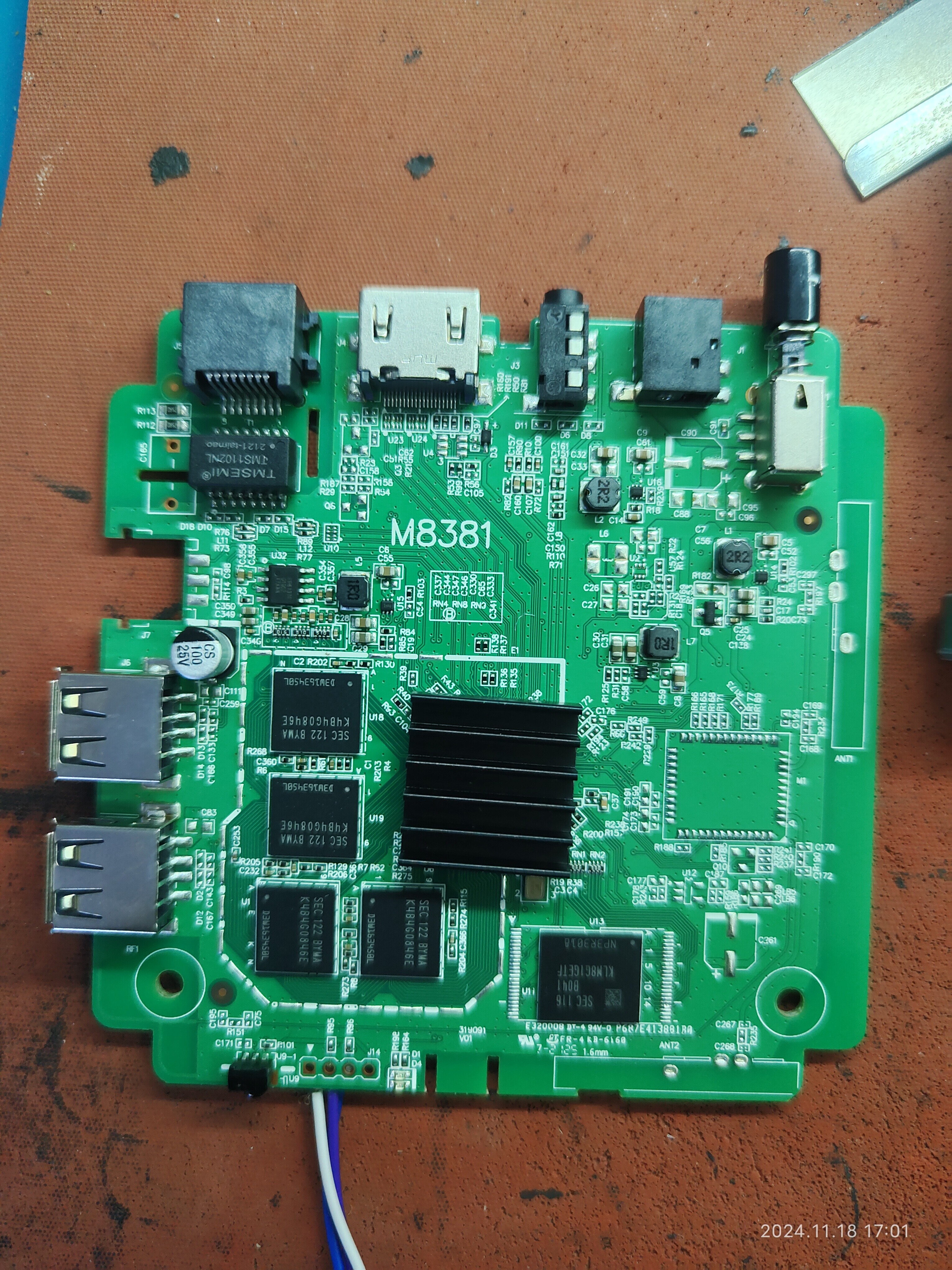

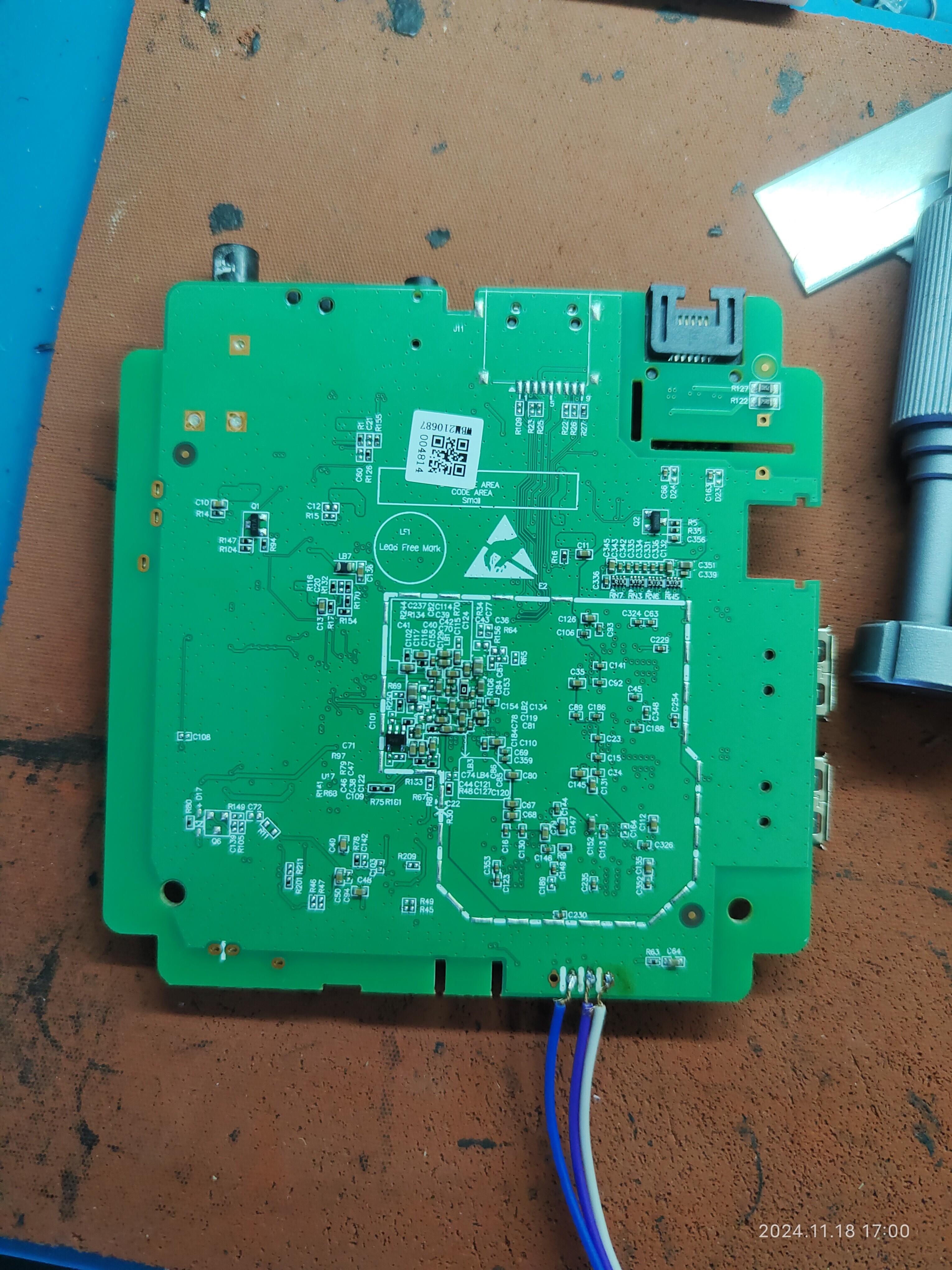

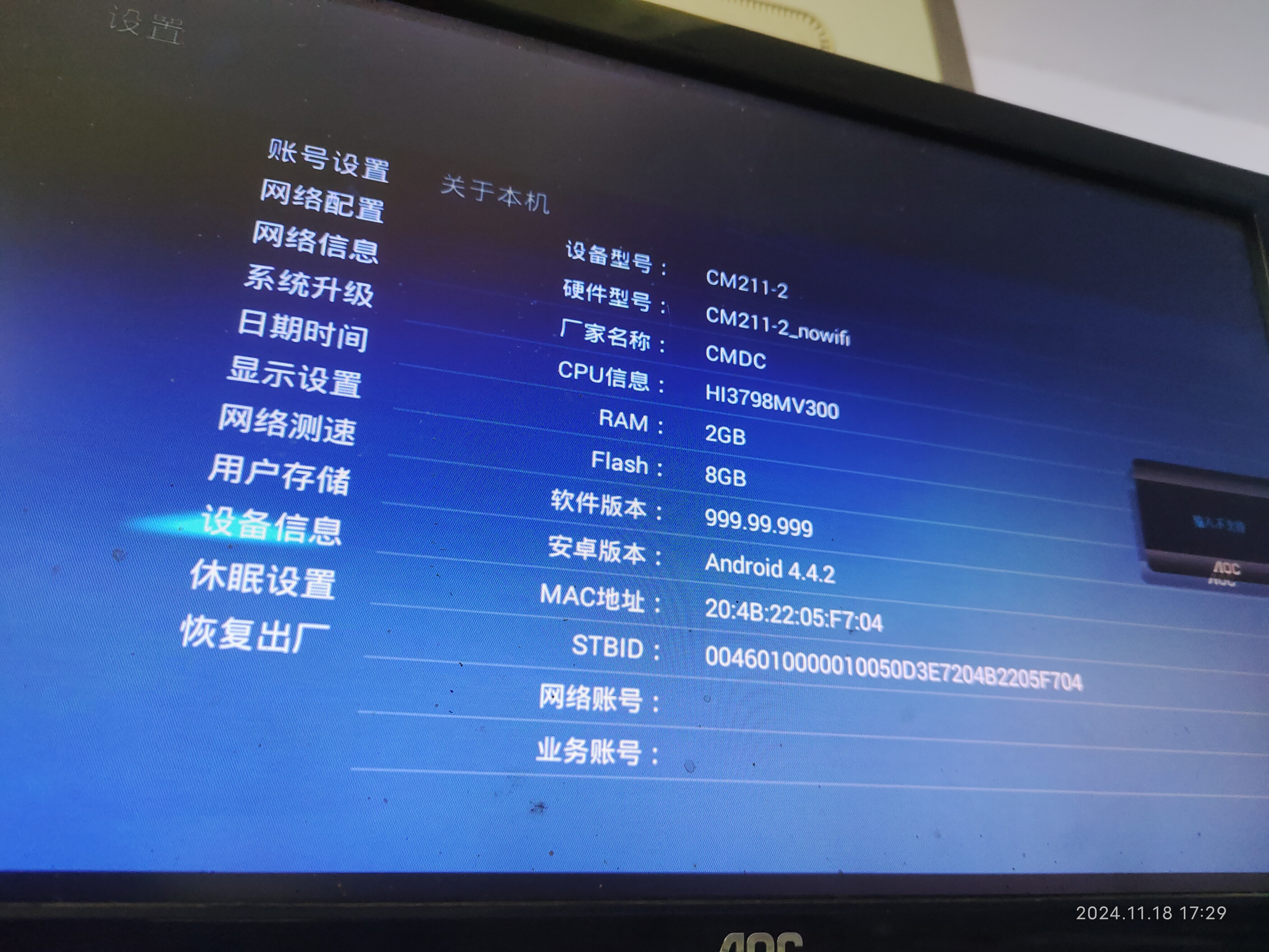

cm211-2救砖历程,一开始刷朝歌的包开机定屏,REC更新别的包刷不进,ttl线刷只刷了线刷包里的REC后,可以刷对应的卡刷包了!此rec只能用鼠标控制。    盒子没变砖的可以开ABD用开心盒子更新此rec ,再进rec ...
