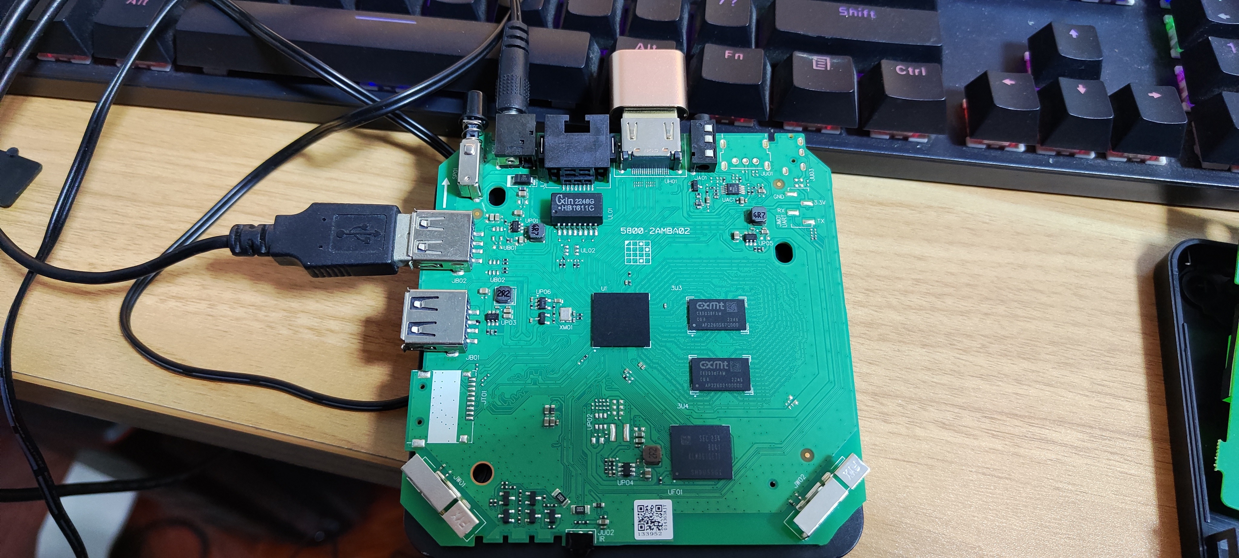

本帖最后由 Easy伊泽 于 2024-11-13 17:25 编辑 短接up04下面两个点冒烟了,现在用短接器连电脑也没反应,这没救了吧,应该是up04烧了,up04这个黑的芯片呢买到吗? ...

如果知道UP04芯片输出的电压是多少伏的,就用DC-DC小板替换一下。

完蛋了,这是烧了,去某宝电子之家看看有没有up04吧
