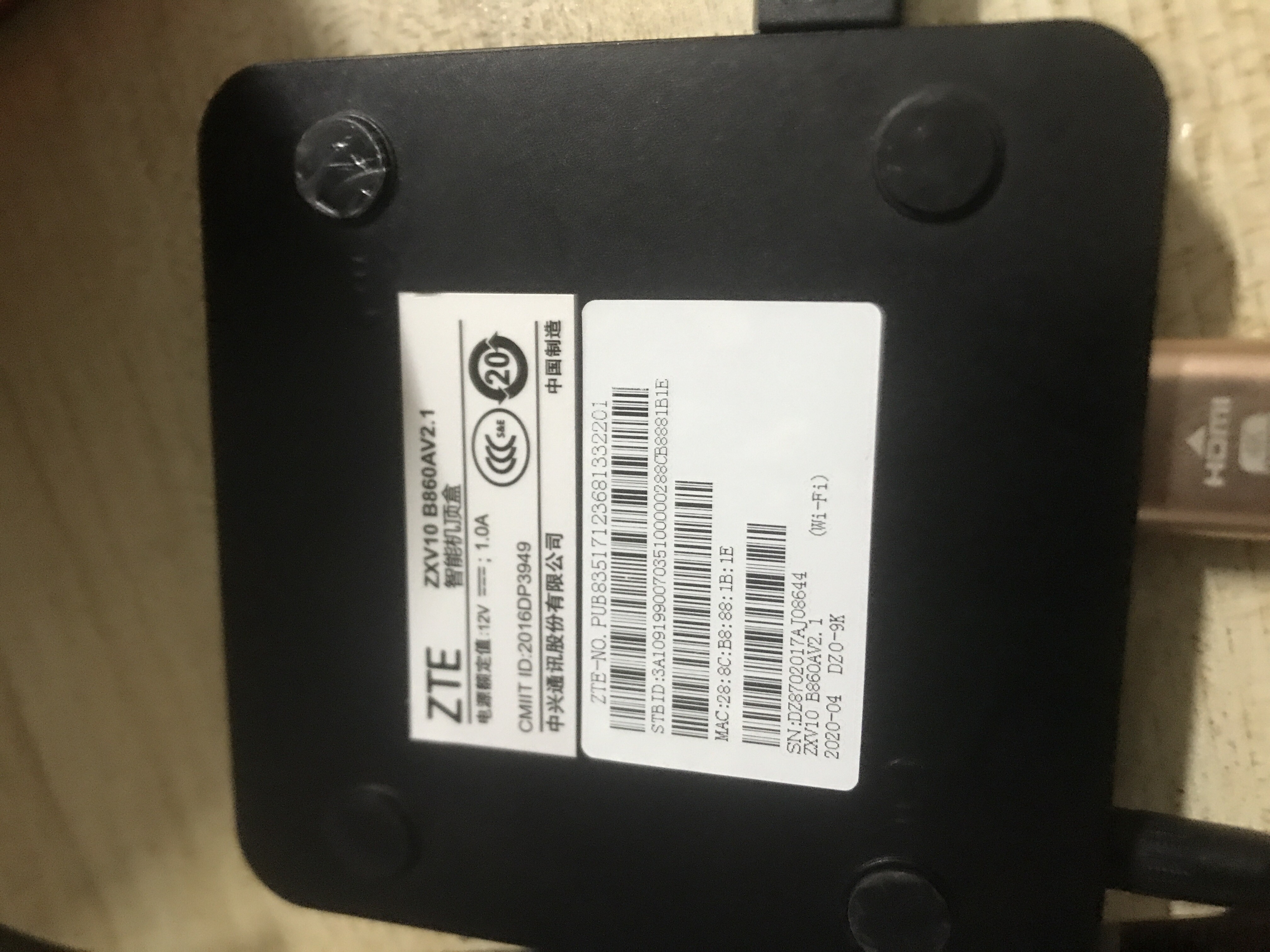

本帖最后由 18027162216 于 2024-11-13 02:27 编辑 电视盒子是中兴zxv10 b860av2.1,芯片是S905L-B 经过几天的折腾,发现盒子是高安版本的,现我能找到的符合的刷机包都是4.4.2的,而我需要的是安卓5.0及以上 ...

高安版就别想了

梦幻世界| 来自河北 发表于 2024-11-13 16:34
还有你在找下包试试,搜中兴b860av2.1通刷多试几个固件,反正晶辰也刷不坏,这种盒子即使能刷运行也比安卓4慢
梦幻世界| 来自河北 发表于 2024-11-13 16:28
那你就先找晶辰解包工具然后在百度找教程怎么解包,替换文件的话最好你盒子固件备份用里面的文件替换,要不然你就找一个可以刷的安卓4版本解包当替换的文件用,除了system这个文件不替换其它的这就得你挨个替换试了,也就是替换一个之后打包刷机不行就用原来的在替换别的这样是最简单的了,当然你要是花钱让别的大神改也是可以的不过这样造价就高了有点不值当了
