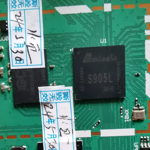

先找到主控芯片是S905L3A-B(-B说明硬件带杜比)的E900V22C盒子,主板上焊接TF卡托,外壳上开TF卡槽,原内存2+8改为4+256; UWE5621DS改为RTL8822CS,改造完成最终当贝市场跑分31746,如下图所示: ...
