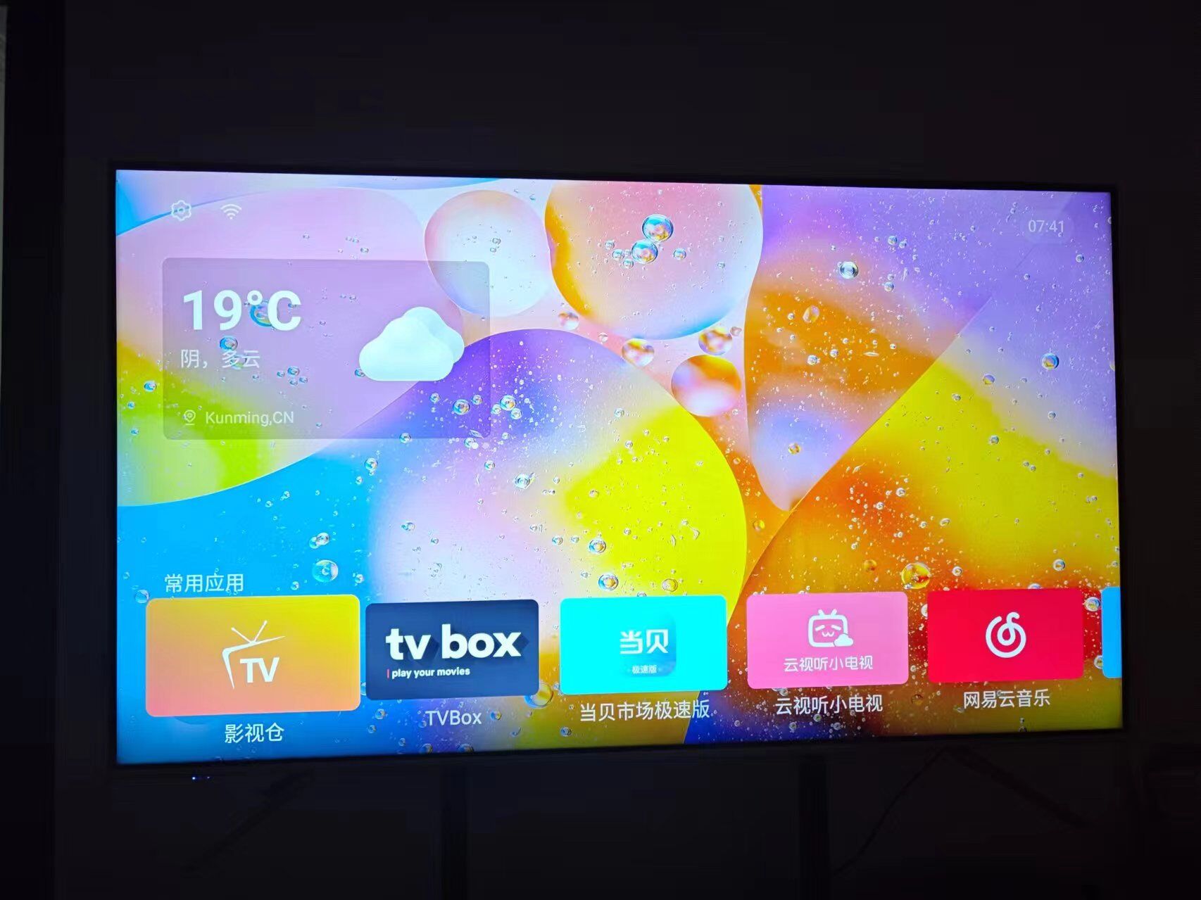

请问下海信电视删除系统应用之后不能切换信号源怎么办?
查看数: 28131 | 评论数: 10 | 收藏 2
发布时间: 2024-10-4 19:48
请问下海信电视删除系统应用(应该是聚好看)之后不能切换信号源怎么办? 用ADB命令删除了很多系统应用 装了第三方桌面 用了几天没发现什么问题 今天想用电脑连一下电视发现不能切换信号源了 用ADB命令(adb shell c ...
15936564025| 来自河南 发表于 2024-11-4 15:35
好多主要功能是集成到了启动app桌面之类的。无法直接删除。
wwoldok| 来自山东 发表于 2024-10-24 11:30
会员中心也不能删,删除了HI投屏就不能用。
wwoldok| 来自山东 发表于 2024-10-24 11:28
我也是这个问题,没办法只能保留聚好看。
我用甲壳虫删除的,又用甲壳虫恢复的,不用恢复出厂设置。
另外,我发现HI投屏其实挺好用的。所以也保留了。
mtnh| 来自北京 发表于 2024-10-18 21:30
☆SUNNY☆ 发表于 2024-10-16 11:49
找到了吗?我弄好了。切换信号源可用。
请教一下,最终发现是哪个应用删除后影响信号源切换呀?我用开心助手精简程序后有时打开一个app系统声音会突然变得很大,也没找到原因呢
☆SUNNY☆| 来自广东 发表于 2024-10-16 11:49
yangwen1688 发表于 2024-10-6 09:54
谢谢老哥 我去试试
找到了吗?我弄好了。切换信号源可用。
yangwen1688| 来自云南 发表于 2024-10-6 09:54
☆SUNNY☆ 发表于 2024-10-5 10:21
恢复出厂设置就全部回来了,刚好我的也一样。还没找到是哪个APP引起的。恢复出厂设置好几次了 ...
谢谢老哥 我去试试
专业电视维修| 来自山东 发表于 2024-10-5 22:13
yangwen1688 发表于 2024-10-5 09:35
型号HZ55E5A 站内没找到这个型号的刷机包
有的
