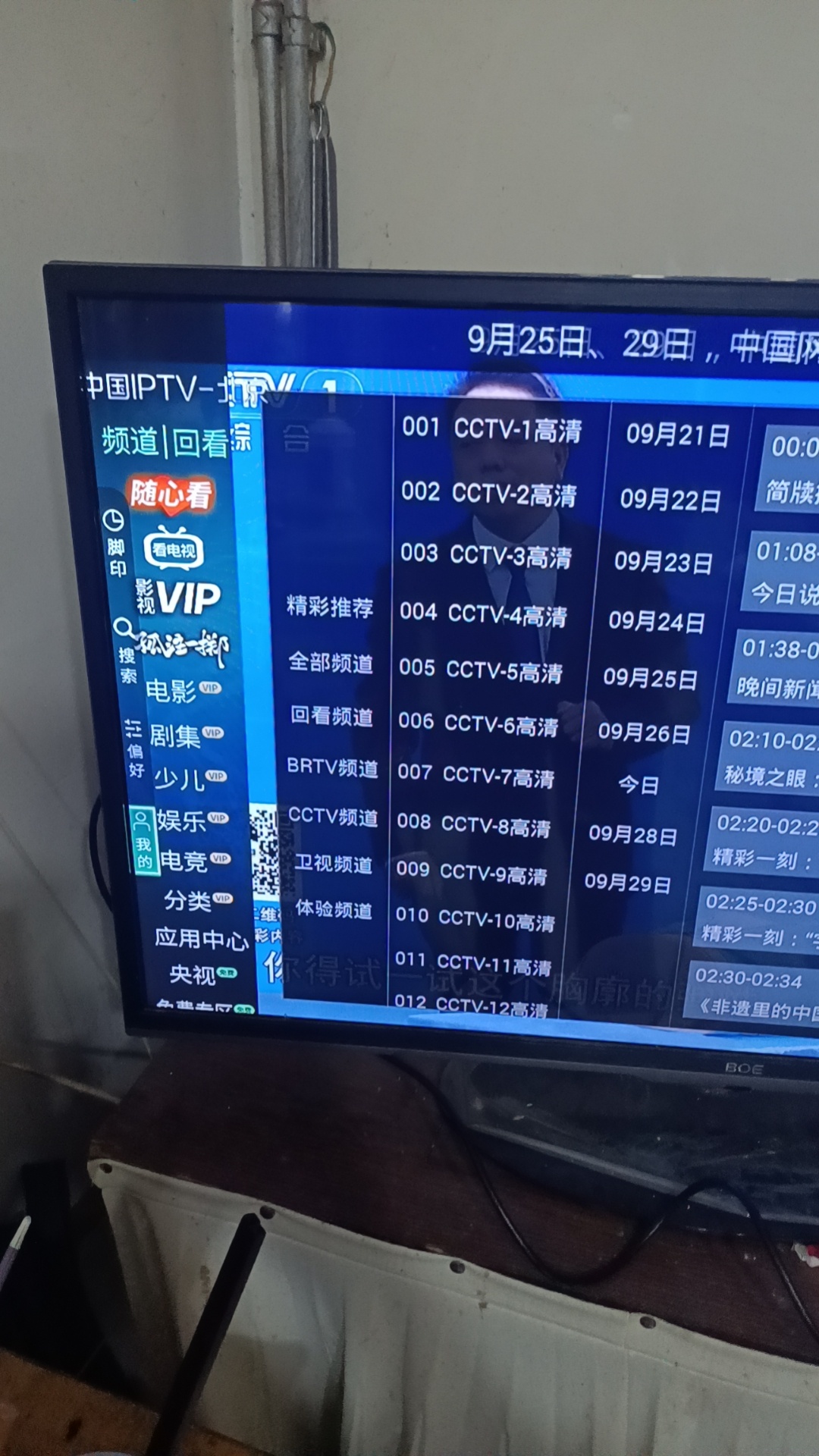

****我的收获
1.有时候真的需要细心点:细心查了下电视,才找出来隐藏的“很深”的东西。(还有就是zte连接工具中的,3des加密过程中的密匙,不仔细看视屏教程,****填密钥时需要点击打开,下面出现新的对话框,再填入,直接复制进造成后几位进去,也就秘钥失败)
2.更需要灵活思维,这几天一直纠结怎么搞开这个二维码adb,其实人家文件管理器并没有屏蔽,只不过隐藏的比较深。
sdiencelee| 来自北京 发表于 2024-9-29 09:08
****文件管理器(媒体播放程序)安装apk一定要放在内部存储上(机顶盒自带的“硬盘”),可以用蓝牙传,可以插U盘等复制进去(可能有键鼠方便一些),也可以ES打开FTP服务器传过去。
我是装了ES的一个老的去广告版本,这个好处是,插上U盘等,就可以自动跳出来ES,然后配合键鼠,安装apk,或者简简单单选择应用,点下已经安装的应用,出现一个提示框,打开就可以打开这个应用了。装好ES后,我试过即使断网启动不了电视的呈现,只要插U盘,ES就来了。
