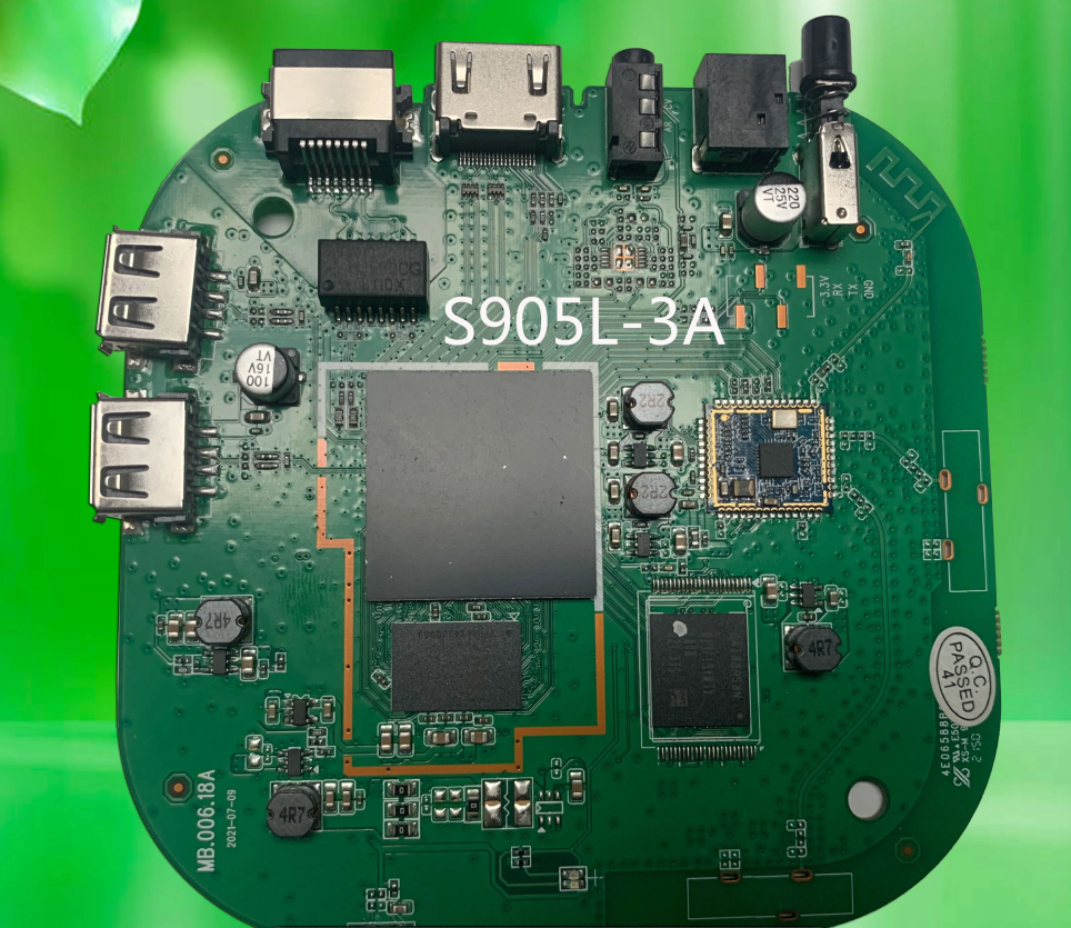

各位大佬,M401A的这种板子的刷机包谁有啊

本帖最后由 Easy伊泽 于 2024-9-27 14:22 编辑 找了好多刷机包,看着也不是单感的,刷了之后,放几分钟视频就出类似花屏、雪花、嗡嗡响之类的,咋弄啊,愁死了 ...

我是在盒子上打了几个孔,然后把小风扇放里面的,小风扇有空隙,但因为气流还是有点堵,感觉有点响,因为这样改成本低,已经运行了3个多小时,没发现重启或者花屏的现象了,就是还是有点响,其他木了,挺好。
aizuide| 来自河北 发表于 2024-9-30 13:49
本楼主已经测试过了,改成1.2G也会因发热导致花屏或者重启,有的M401A板子就这样,能退就退,实在退不了,加个风扇散热,也可以买diy的盒子,带温控和风扇的那种更贵些。
实测加了风扇散热了,连续播放视频2个多小时,对我来说测这么长时间就够了,期间没发生任何问题。
如果非要在311-1a和m401a推荐的话,一定选311-1a,因为401a区分的版本太多,你搜下就知道了,挺坑的,我就已经入了,当然你也可以入手试试,万一你抽中的不是我这样的呢
另外cm311-1a不带无线(需要无线就入手E900V22C),最起码可以想加风扇就加,加了肯定也是好的,后面用的时间长些
一定要买背面带着型号标识的(背标齐全的那种,也就是背面贴纸,主要查看的信息是:产品名称、产品型号和代工字母)万一有问题,方便改,切记
13617315761| 来自湖南 发表于 2024-9-28 15:33
aizuide 发表于 2024-9-27 16:57
江苏的板子,看评论都说是因为频率太高了,得改成1.6G,不知道咋弄
我晚上又试了下当贝M401A NEWBOX202210 ...
没发现这问题
aizuide| 来自河北 发表于 2024-9-27 16:57
路西法7 发表于 2024-9-27 14:23
这种感觉像是内存有点子问题
我晚上又试了下当贝M401A NEWBOX20221023.img这个的刷机包,频率是1.7,当时测试环境是加了小风扇(在旁边弄个小风扇吹)的,一直吹了一个多小时,并没有花屏、重启之类的,后面不扇了,过了有10来分钟,就不行了,估计还是散热问题导致的,后面再测试下试试
