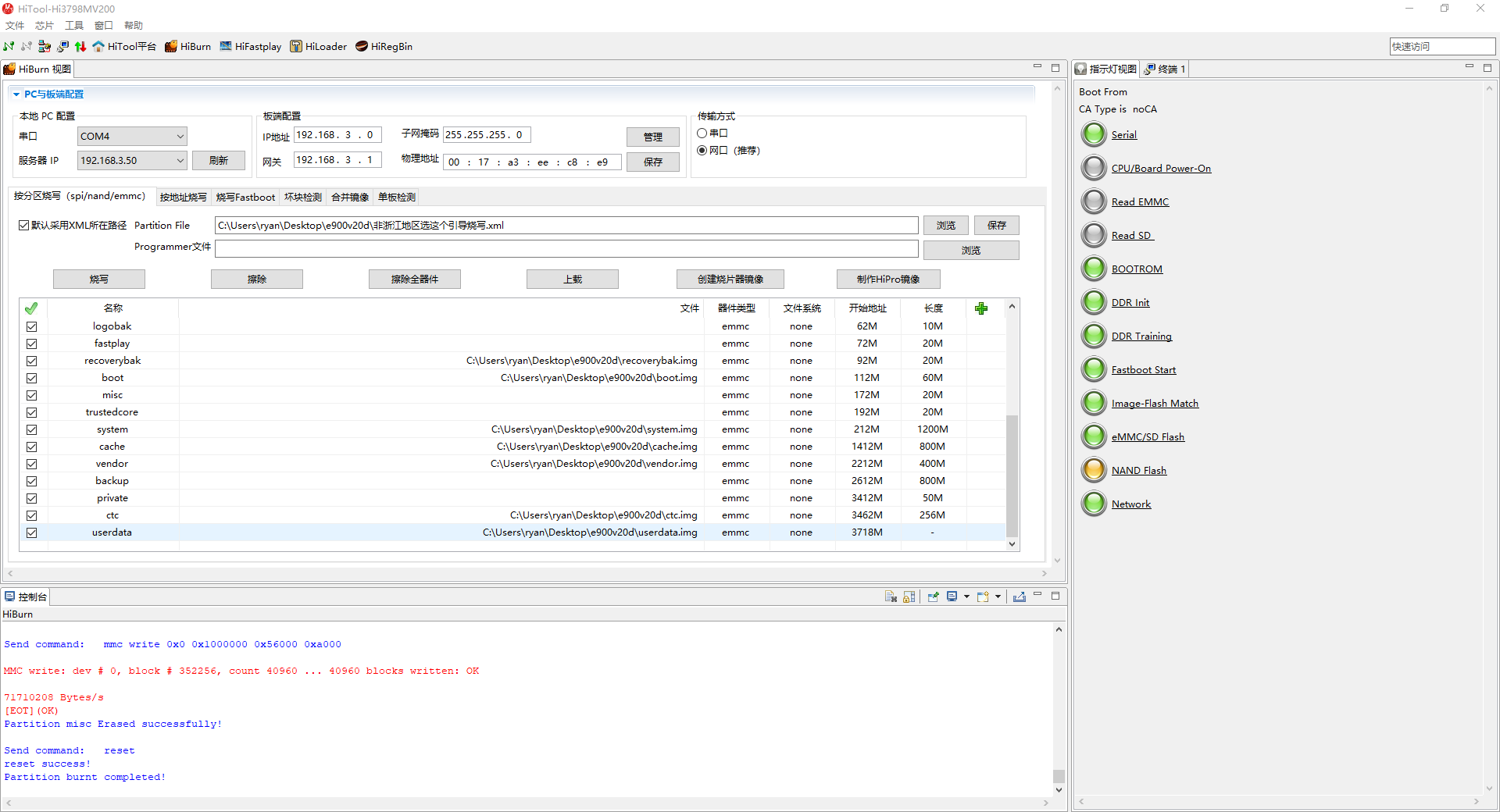

本帖最后由 肖元元 于 2024-9-22 19:13 编辑 盒子是在某宝买的,已经刷过固件,想在系统目录下装个投屏软件,不小心弄成砖了线刷包应该是魔盒MH401固件改的,刷成功后,开不了机 ...

你看着这个做,我今天刚刷的,显示用U盘刷变砖了,然后又ttl刷,成功了,不过走的非浙江地区的xml文件,中间刷完了会自己重启卡logo几次不要管,需要一些时间就能自己进桌面了。另外,捧油你知道它的密码吗。。。https://www.znds.com/forum.php?m ... mp;authorid=4919029

我今天刚刷完和楼主同款,刷了一次,一直卡在9cHZ的页面,准备再刷一次结果自己进入桌面了,应该是不断重启是在加载系统中

应该固件问题,这个线刷包是九彩固件改的,有些限制。好在ADB是开的,可以自己优化下

芯片选3798MV310,分区选浙江地区,ADB正常使用,就是重启不能进recovery
