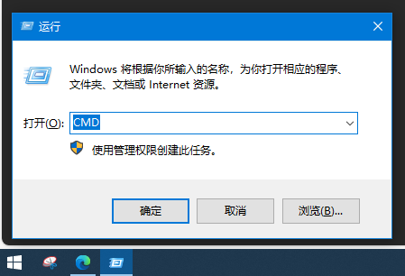

  最近捡来两个移动的魔百盒机顶盒,一个CM311-1a YST,另一个ZXV10 B863AV3.2-M。刷了固件以后装上DIYP壳APP找一些稳定的电视播放源偶尔看一下电视节目还是蛮方便的,这玩意儿功耗很低。美中不足的是,我 ...
