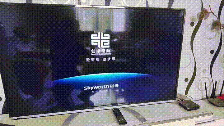

创维50E7DRS电视循环重启
查看数: 64948 | 评论数: 12 | 收藏 0
发布时间: 2024-8-14 14:59
本帖最后由 johnyin123 于 2024-8-14 16:58 编辑 创维50E7DRS电视不知道是不是8S06机芯,最近不经常打开电视,今天打开之后,一直循环重启,进不去系统,哪位朋友知道啥原因么,想恢复出厂设置,奈何进不去系统, ...
johnyin123| 来自山东 发表于 2024-8-15 09:18
浙江一条虫 发表于 2024-8-15 09:16
不要找维修,大不了自己网上买一块二手主板,自己换,我就这样干过
哪有卖二手主板的,我估计我也搞不定
浙江一条虫| 来自浙江 发表于 2024-8-15 09:16
johnyin123 发表于 2024-8-14 17:00
问了客服,客服的方法也是按钮开关的方法,进不去,说要么就找维修的。 ...
浙江一条虫| 来自浙江 发表于 2024-8-15 09:14
johnyin123 发表于 2024-8-14 17:24
【安时达】尊敬的创维用户,您好! 您反馈的主页无法进入问题,请您在电视端操作以下步骤:拔下电源线,手 ...
哈哈,你上传个开关图片,我们看看
johnyin123| 来自山东 发表于 2024-8-14 17:24
【安时达】尊敬的创维用户,您好! 您反馈的主页无法进入问题,请您在电视端操作以下步骤:拔下电源线,手按住电视背面的“待机键”或“确认键”不松开,再将电源线插上,约10秒后松手,电视出现三个选项界面,选择《清除所有数据》按确认键,几秒钟后,再选择到《重启电视》即可。
我都给说了型号了,这客服还这样答复。
浙江一条虫| 来自浙江 发表于 2024-8-14 16:57
johnyin123 发表于 2024-8-14 16:55
对,01开关,不是长按的
打电话给客服问问
johnyin123| 来自山东 发表于 2024-8-14 16:55
浙江一条虫 发表于 2024-8-14 16:46
难道你那个是01开关?不能常按
对,01开关,不是长按的
浙江一条虫| 来自浙江 发表于 2024-8-14 16:46
johnyin123 发表于 2024-8-14 16:41
这个电视有一个物理开关,打开开关通电后就自动开机了。
难道你那个是01开关?不能常按
就是那个物理开关,按我说的操作
