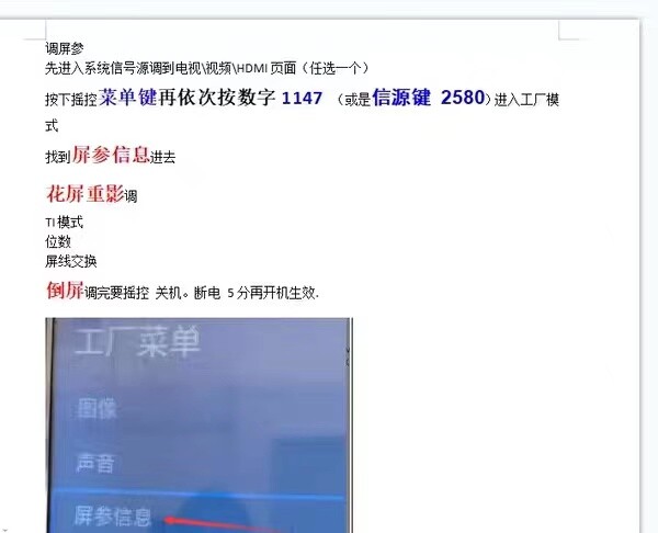

刷机方法:【仅供测试,后果自负】 1.把压缩包解压,把里面的MTK368P.bin直接复制【如果不行改为update.bin或upgrade.bin或者Mstarupgrade.bin】放到优盘的根目录,优盘选择8g以内容量,没有做过系统盘,sd卡+读卡器 ...

感谢楼主,不知道当初用的是不是这个固件.但是也是风行的桌面.东西太多了.我恢复了一下出厂设置.小机器人出现后就黑屏了自己摁的电视遥控器打开的.花屏重影了弄了半天没弄明白.就找到你这了.看了你说的那个1147解决的.

我的此型号板,按信源键2580才进入工厂模式,按菜单1147不行。
