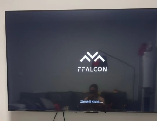

求助!雷鸟电视鹏6se 坏了 卡初始化
查看数: 28479 | 评论数: 10 | 收藏 1
发布时间: 2024-8-2 15:12
本帖最后由 智能小柠檬 于 2024-8-2 16:56 编辑 有没有解决办法? 过质保了,售后说emmc坏了,需要400 大家有遇到没有
刷子| 来自广东 发表于 2024-10-29 21:47
硬件没问题,强刷系统就好了
gsh1122| 来自山东 发表于 2024-10-29 16:20
好了吗?怎么处理的?
7766954| 来自浙江 发表于 2024-9-5 09:45
我之前也是卡初始化,下了刷机包重刷就好了
a725422188| 来自河北 发表于 2024-9-4 15:55
你这售后够黑的,我这售后报价单上整个主板换新也才90多块钱,而且这主板淘宝就有卖的,淘宝好像70多块钱。但是要仔细分型号,便宜的那好像是B啥啥,鹏6se 982的是C什么什么,具体记不清了,反正贵一点,但是你这400太离谱了。
怅惘| 来自宁夏 发表于 2024-8-3 13:41
估计是  我看好像是通病 小红书上也很多案例 过一年保修就坏
怅惘| 来自宁夏 发表于 2024-8-3 13:38
没有
怅惘| 来自宁夏 发表于 2024-8-3 13:37
正常使用
分享生活| 未知 发表于 2024-8-2 16:56
目测是主板坏了
鲁迅的铅笔| 来自浙江 发表于 2024-8-2 16:56
你是刷机了吗
