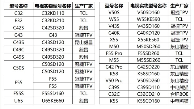

1.电视型号的对应关系及系统版本说明
1.1 电视型号的对应关系
看尚电视工厂菜单如何调试?2024看尚电视刷机方法
