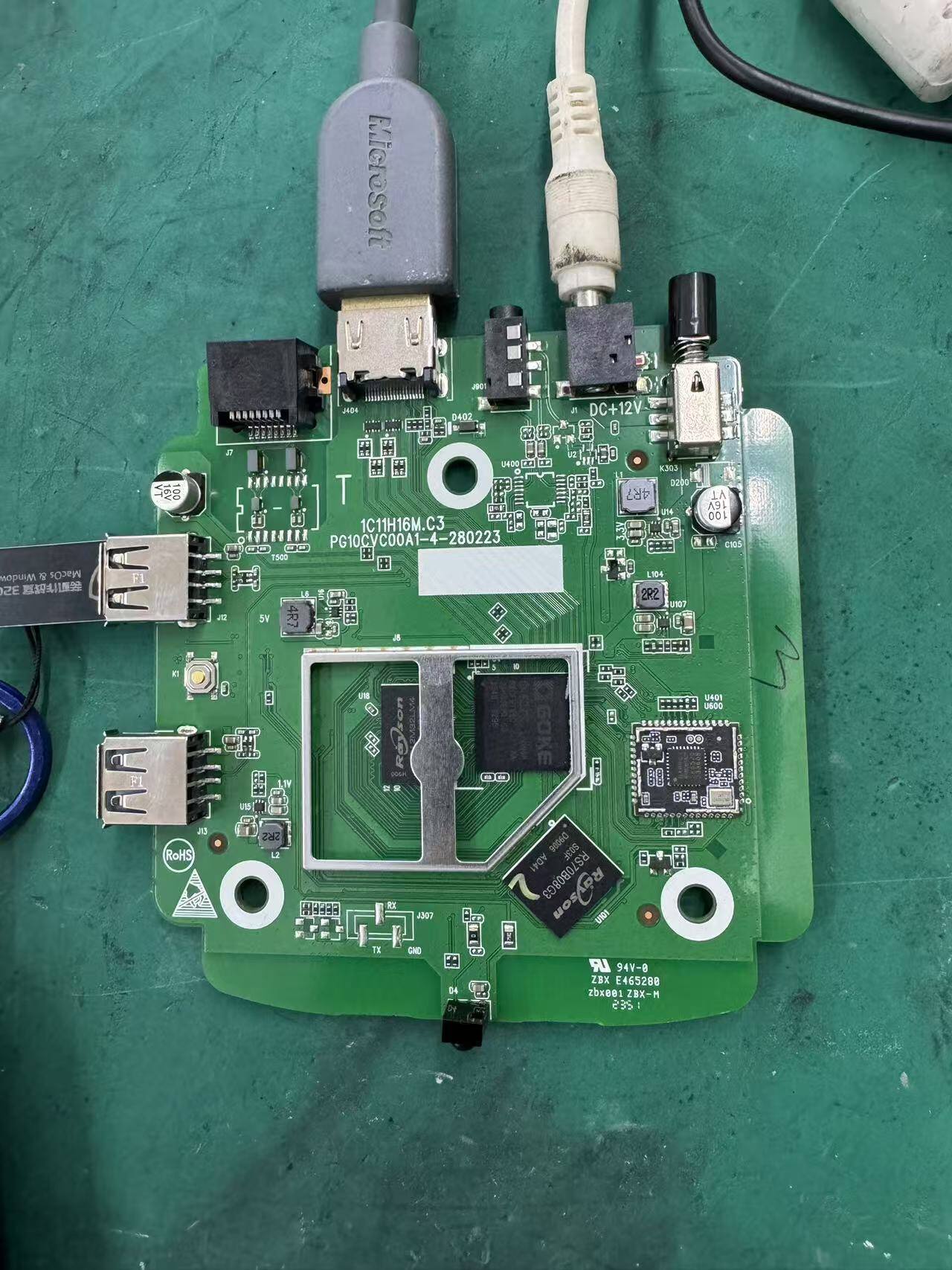

403G, 311-5系列的GK6323免拆刷机是通过降级后的系统能开adb,用adb把公签的recovery替换了原机的recovery后,通过写入的另一个misc或后期命名为emmc的分区,里面是加入了一段启动recovery的命令。这样在替换recovery,写入misc后重启盒子就启动recovery读取U盘updata.zip升级包刷机. 这个刷机包的里面是有一个fastboot.img文件的, Update刷机升级后会把这个fastboot写入盒子替换掉原来的fastboot, 由于这个替换的fastboot的版本旧, 不兼容新款的主板这样刷机后等同没了fastboot这个启动程序, 盒子不启动就是黑屏. 解决办法是用hitool工具把适合的fastboot烧一次,或者用兼容性高的强刷包再刷一次就好了.
这个强刷包兼容目前所有403G, 413G的主板.:https://www.123684.com/s/sEc0Vv-9s0G3提取码:mXea
只是强刷很挑U盘, 用老款的4G,2.0的U盘,fat32,2048块单分区格式化,5个文件复制到根目录,插盒子靠网口U口,短路,给盒子上电,4-5秒撤短路。短路上电盒子电源灯不亮,撤短路几秒电源灯亮,过几秒有原系统开机logo,再过几秒有升级界面,升级完成自动重启。第一次重启进系统稍慢,约1分钟,以后启动很快。U盘兼容很重要,4G老款2.0兼容多,8G的少,大于8G和读卡器都刷不成。
短路位置是cpu与闪存的连接传输电阻任意一端与地短路, 地可以是usb或hdmi的金属壳.目前新款主板的电阻旁边有晶振的外壳也是地.

实测,蓝牙模块为黑色的,短接无效,还得TLL

老哥屏蔽罩右边的电阻是多大的?  拆的时候不小心爆了

大佬帮忙看下,镊子边上的电阻是多大的?

楼主大哥,知道屏蔽罩边上的电阻是多大的吗?  拆屏蔽罩的时候不小心干爆了
