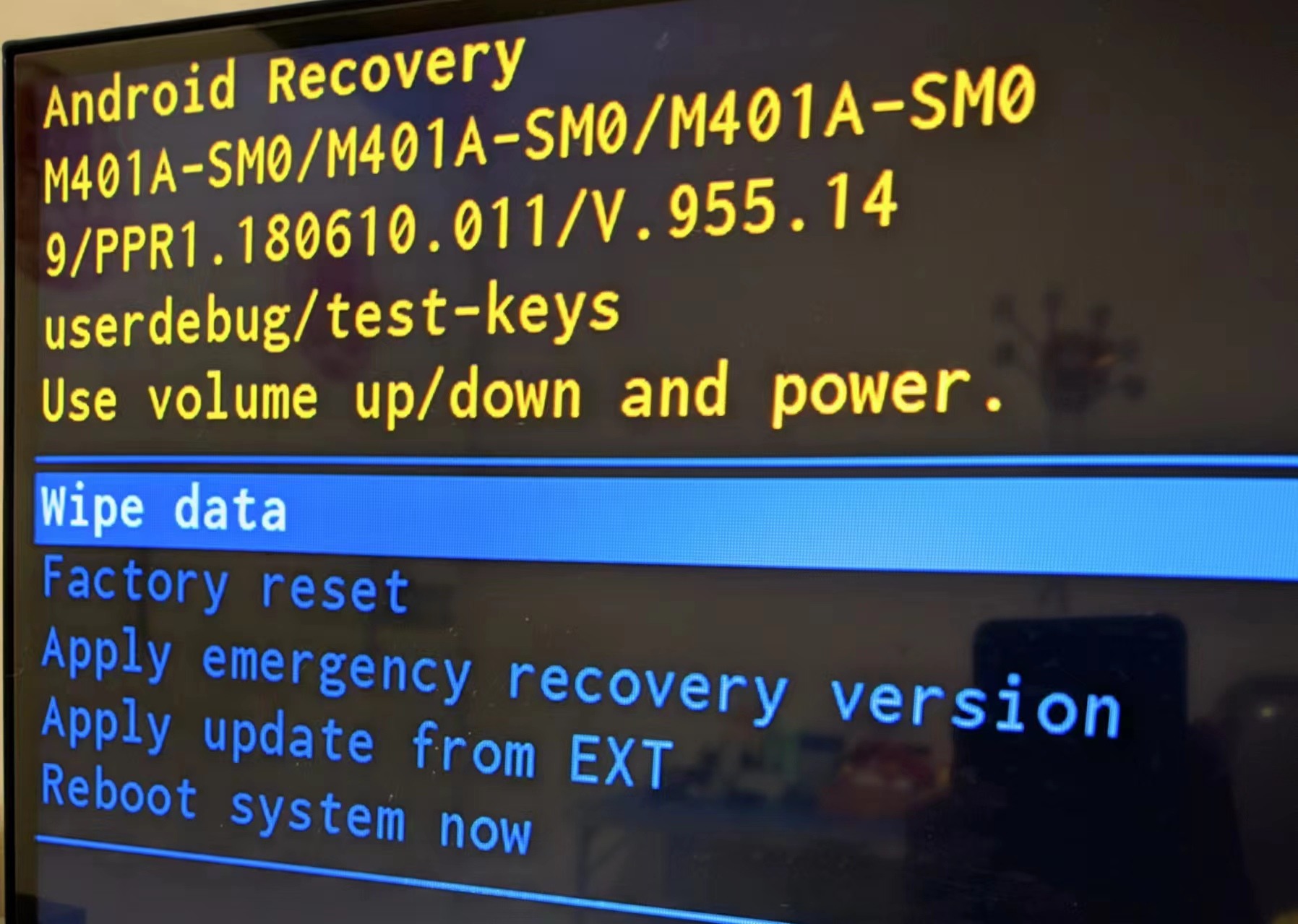

本帖最后由 lijin827557 于 2024-5-28 10:43 编辑 海鲜市场掏了个E900V22C盒子,卡刷显示是M401A板子, 有没有刷机大佬来看看,是我刷错了还是机器确实有问题,创维的固件无论线刷卡刷都刷不了,线刷卡1%的进度, ...

确认是S905L3A主控的M411A,这次选了个信用等级极高的卖家,67包全部配件带蓝牙语音遥控我觉得还行吧,再碰上JS我就去拼多多买HK1RBOX了,淘物这么多年才知道魔百盒原来水很深,当初N1可是统一配置,没这么多坑,谢大佬解答

现在的M411A,也有S905L3主控的。创维E900V22C;中兴B863AV3.1-M2;九联UNT413A亦同。

我昨晚核实了软件mac地址对不上盒子外壳印刷的mac,而且只能刷M401A的固件,期间我换了三个M401A的不同固件都能流畅刷入但都刷进去了无法打开WiFi,遥控器都是卖不支持蓝牙连接的,要指向机顶盒才能操作流畅,符合我对红外遥控的印象,而且蓝牙设置里搜不到遥控器这个设备.
