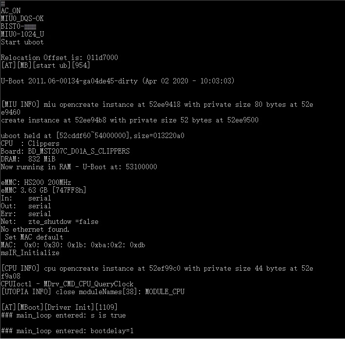

本帖最后由 肖元元 于 2024-5-13 19:35 编辑 中兴860  1.1   跑码   线全部连接好,跑码设备全部按照论坛上写的 全部连接好,也出来跑码画面了 但是后续  光标就停止了& ...

打开Putty 看图设置 设置完点击弹出的窗口 , U盘格式化为单分区FAT32,把MstarUpgrade.bin放入U盘根目录,

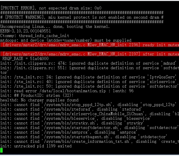

一直进不去   就到图2   就不动弹了
jehong| 来自河南 发表于 2024-5-15 16:19
估计要降级,另外提醒一下,千万不要刷4-8G通刷包
jindafeiye| 来自辽宁 发表于 2024-5-14 07:38
得降级
15936564025| 来自河南 发表于 2024-5-14 07:07
没链接电源?
zbnb429| 来自浙江 发表于 2024-5-14 05:35
插到盒子上电视盒开机的同时连续按下CTRL+Z ,显示  << MStar >>#进入 Mboot
Mboot下输入usb_bin_check,回车。等待刷机完成
开机的同时连续按下CTRL+Z ,,多试几次-----这是关键
