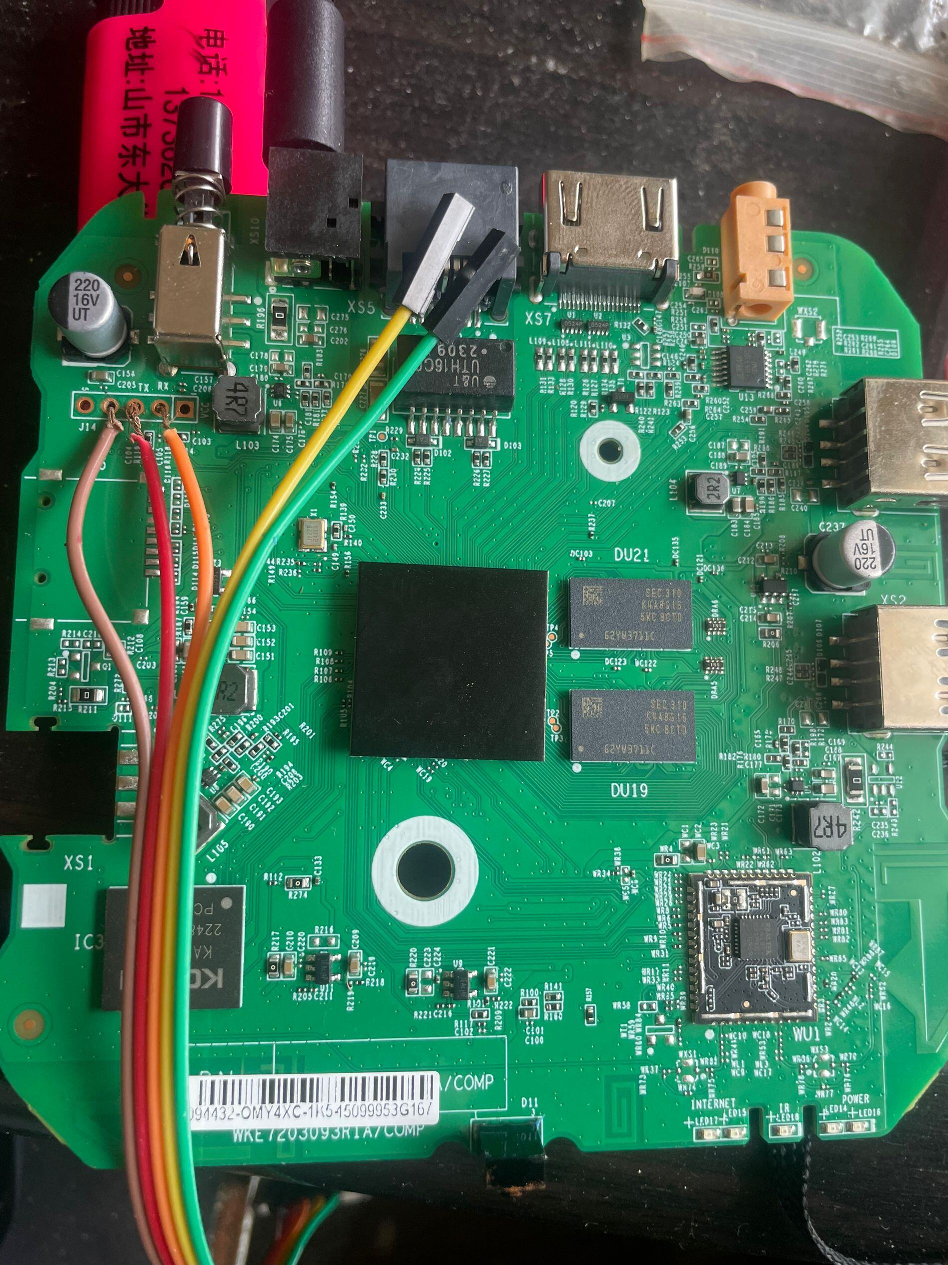

HG680MC接ttl不跑码
查看数: 32923 | 评论数: 4 | 收藏 0
发布时间: 2024-5-13 15:00
本帖最后由 肖元元 于 2024-5-13 15:05 编辑 不跑码 线接对了的!换过RX TX线路!

akai139| 来自浙江 发表于 2024-5-13 16:11
罗什迪 发表于 2024-5-13 15:05
那是不是固件用错了啊?
固件也是在论坛里下的!跑码不会跑 固件代码都没执行呢!应该不是固件的关系吧
罗什迪| 来自辽宁 发表于 2024-5-13 15:05
那是不是固件用错了啊?
