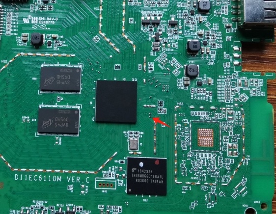

求助各位大神,我家EC6110-T的短接点下面那个电阻捣坏了,不知道是啥型号的,想找个电阻换上,有大神知道阻值多大的吗?
晨星电器| 来自河北 发表于 2024-5-6 08:36
我的盒子和你的一样我刚给你测试了是51欧电阻
jehong| 来自河南 发表于 2024-5-5 23:18
约200欧左右,也可直接短接,我的也是短接时用力较大,导致电阻断开,现在直接将电阻用电烙铁去掉,然后用焊锡直接短接,成功开机,测试正常。
398445155| 来自河南 发表于 2025-2-17 17:13
是的,我量了也是,那个短接电阻阻值多少知道吗?我的被我戳坏了
398445155| 来自河南 发表于 2025-2-16 12:54
大概66欧姆
dslsgsm| 来自贵州 发表于 2024-6-9 19:23
我的也一样 不知道是不是这颗电阻的原因,用HIt看跑码情况,卡在了“emcc boot mode read error”
jehong| 来自河南 发表于 2024-5-7 08:02
13583914001 发表于 2024-5-6 21:21
没找到200欧,找了个100
已成功开机
那就好,经验大家分享
13583914001| 来自山东 发表于 2024-5-6 23:27
刷机不要用新U盘,越老越老不然短接不容易进刷机模式
用老一点2G 16G的USB2.0盘最好
13583914001| 来自山东 发表于 2024-5-6 21:21
jehong 发表于 2024-5-5 23:18
约200欧左右,也可直接短接,我的也是短接时用力较大,导致电阻断开,现在直接将电阻用电烙铁去掉,然后用 ...
没找到200欧,找了个100
已成功开机
13583914001| 来自山东 发表于 2024-5-6 21:20
jehong 发表于 2024-5-5 23:22
刚才没注意看,原来是短接下面的电阻,那我也不清楚了,自己可以试一下
100欧电阻,已经开机
13583914001| 来自山东 发表于 2024-5-6 21:02
多谢,我试试看。 一会回来报告
晨星电器| 来自河北 发表于 2024-5-6 08:38
请问你这盒子是哪个省的?我的和你这个一样我的是高安的变砖了
