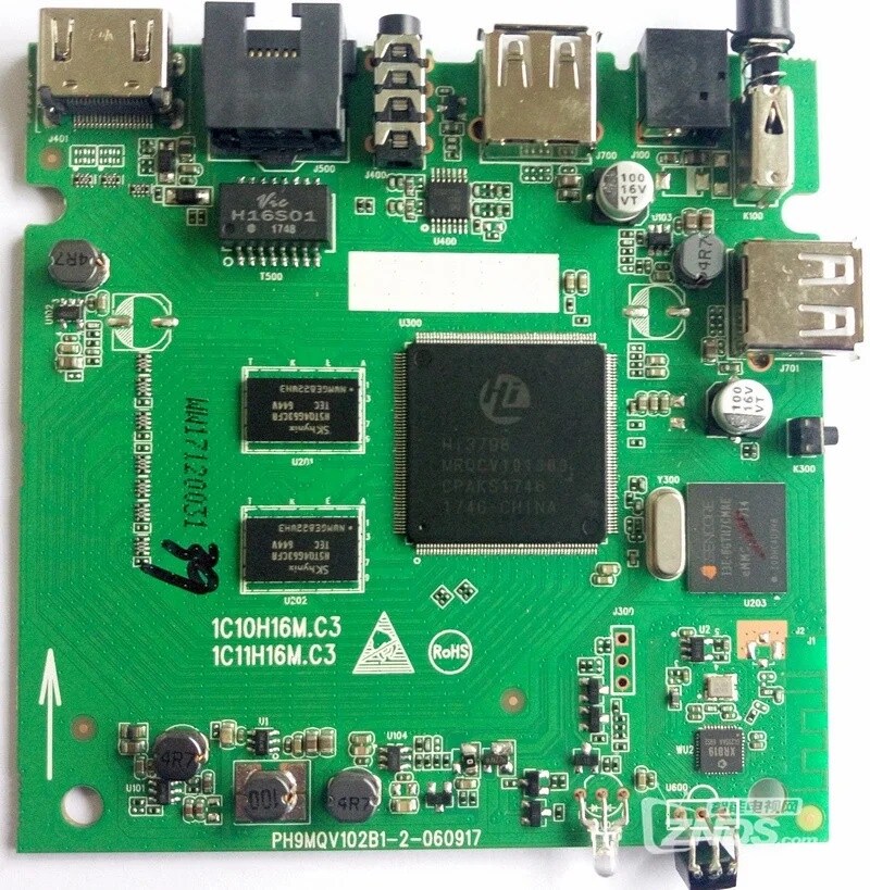

求助,这个MG101的版如何修复TTL乱码问题

本帖最后由 kwzlj 于 2024-4-23 22:44 编辑 移动送的咪咕盒子MG101,被刷成砖了,现在想TTL修复,但焊接TTL针脚后乱码,据说是TTL被动了手脚,需要修复,请教大神这块板如何修复TTL乱码问题?板子图如下: 主板正 ...

受到论坛某位坛友的启发,购买了RS232的串口线已经可以看到启动信息了,启动时停在fastboot,估计是fastboot不兼容,然后找了论坛里很多固件刷其中的fastboot,参考论坛里的部分帖子找了一个fastboot用华为工具刷,很多提示错误不兼容,终于找到一个能刷进去的了,系统终于可以启动了,但因为系统和盒子不兼容,导致无线不能用,然后升级了论坛里好几个软件包,都是无线不能用,现在不知道用了哪个固件,系统里无升级菜单,导致我无法再尝试其他固件了,现在在TTL里查看启动信息,但无法停止输入命令,我估计分区表也有问题,启动信息如下,现成请教大神,有什么办法可以终止启动,进入命令行模式,或者哪位大神提供一下这个盒子分区,我重新用线刷系统,现将启动信息贴出来,请大神帮忙看看,下面怎么救。
kwzlj| 来自广东 发表于 2024-4-22 22:20
主板正面图是我借用群里面一位兄弟的,因为他拍比较清新,我的只是内存芯片颗粒不一样,全部是金士顿的。
