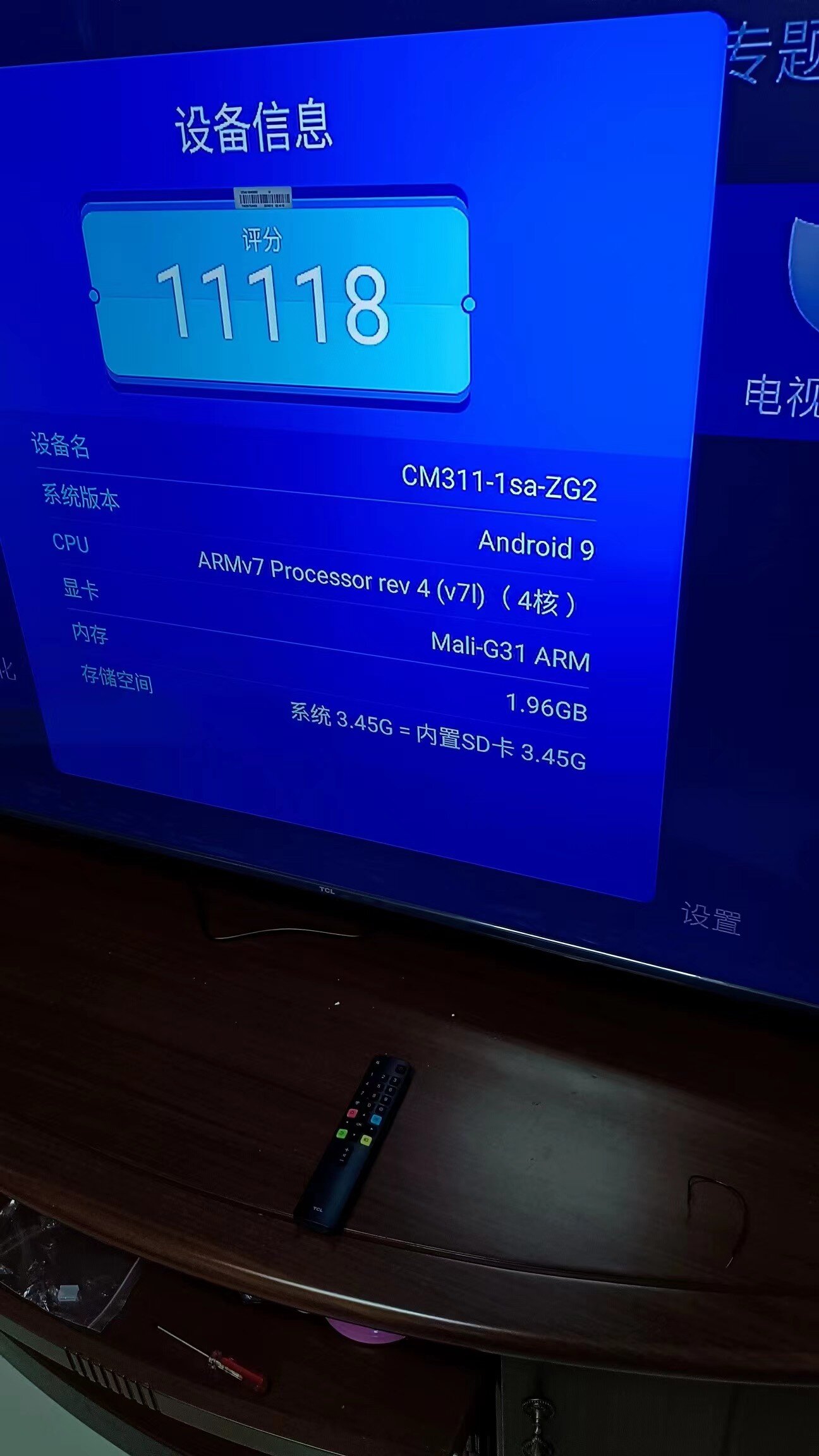

魔百和CM311-1SA原机运行2GB闪存8G硬升问题
查看数: 30561 | 评论数: 8 | 收藏 1
发布时间: 2024-4-17 12:26
本帖最后由 智能小柠檬 于 2024-4-17 16:06 编辑 魔百和CM311-1SA原机运行2GB闪存8G硬升问题.芯片颗粒换好正常开机进系统,看存储状况和以前一个样没有变换,然后进行恢复出厂设置一下闪存已经显示我更换128GB的 ...

jinxiaoz112| 来自江苏 发表于 2024-4-17 16:37
是的,运行芯片已经换了4G的了,但是还是显示2G的储存
清清爽爽普通人| 来自江苏 发表于 2024-4-17 16:06
你是想要提升运存吗
jinxiaoz112| 来自江苏 发表于 2024-4-17 15:00
原先就4G的吗,还后来升级的
acala| 来自山东 发表于 2024-4-17 14:42
我就是4G的
天地一心| 来自江苏 发表于 2024-4-17 13:52
最大支持运行内存只能2G?
