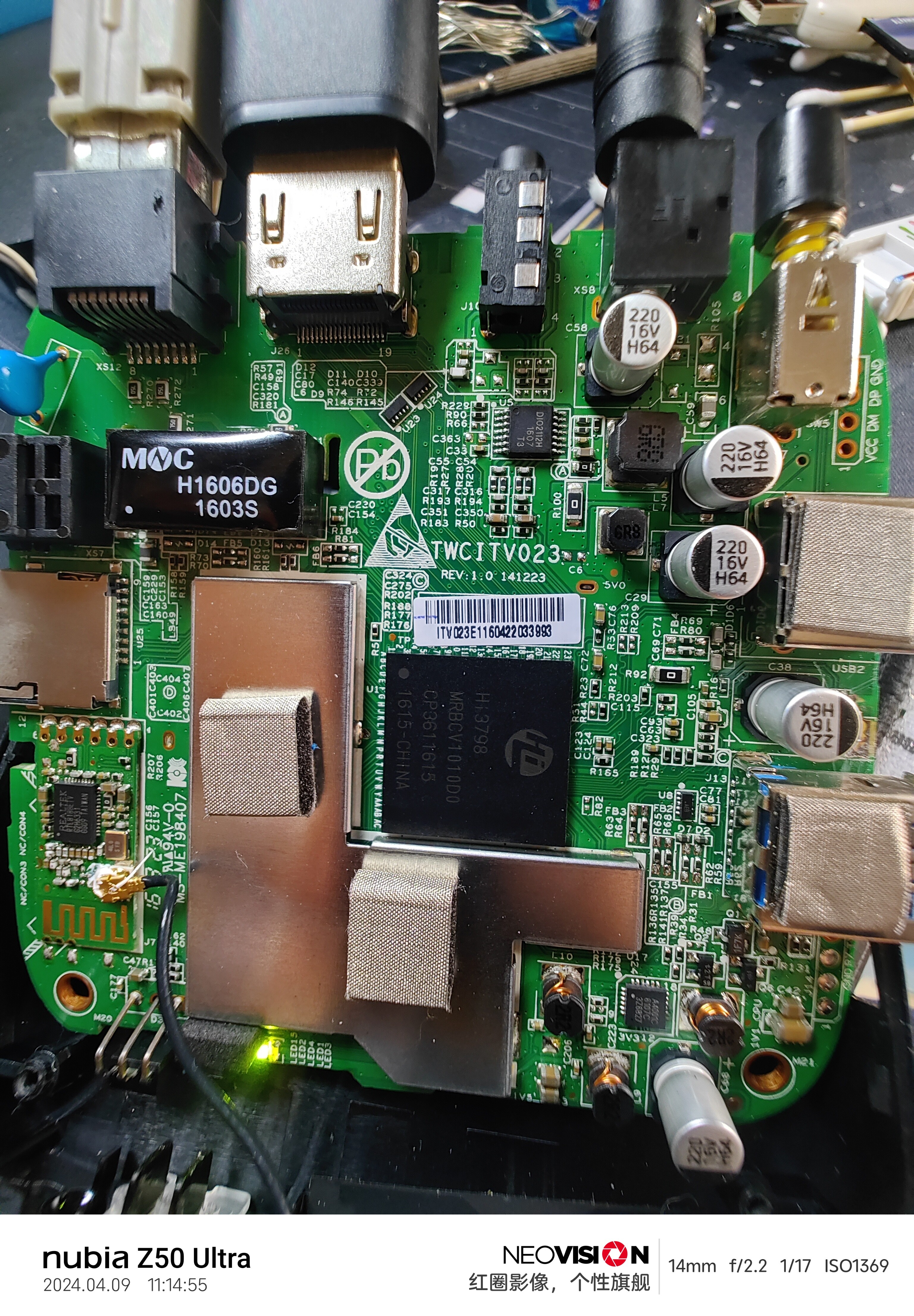

华为EC6108V9-4G,蓝色USB3.0接口,一直自动进J15短接强刷界面

本帖最后由 智能小柠檬 于 2024-4-9 15:52 编辑 参考论坛大神的帖子华为EC6108V9-4G版强刷刷机心路历程,附刷机包_华为悦盒_ZNDS,使用该固件刷机后黑屏,又找来其他包,链接:https://pan.baidu.com/s/1o2T8zWZ6 ...

结果是fastboot分区丢失,用ttl重新刷入强刷包里的fastboot文件就正常了

更换串口板后刷机OK,串口板要使用3.3V模式
